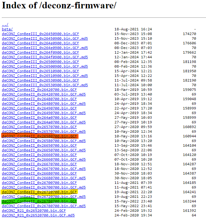

Pour le coup, je ne suis pas convaincu… le FW cité par Zigbee2MQTT est très ancien (en rouge)
J’avais l’avant dernier (jaune) et j’ai mis le dernier (vert).
Je vais voir comment ça fonctionne et si j’ai des soucis je ferai un downgrade vers le rouge.

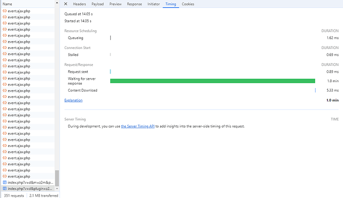

Par contre, la page de conf du plugin met toujours du temps à s’afficher. 60 secondes exactement… ça pue le timeout quelque part. Il y a un log quelque part qui permettrait de savoir ce qui se passe pendant ces 60 secondes ?

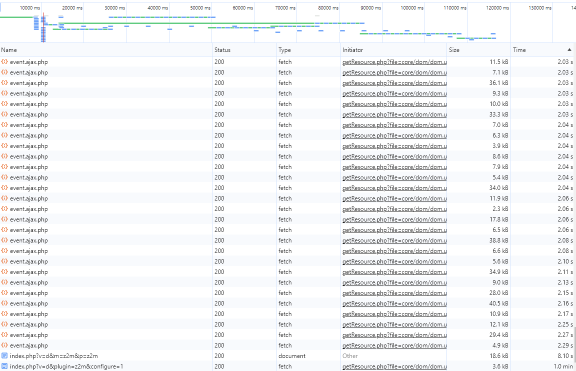

Y’a pas trop d’appels sur cette page donc je vois pas pourquoi ça met du temps. C’est une fois ou à tous les coups ? Si tu fais f12 puis network puis f5 c’est quoi qui prend du temps ?
Le serveur qui met 1min à répondre, c’est Z2M ??
Ok c’est la page elle même c’est peut être le Check de version. Je regarde dans l’aprem et j’essaye de faire une correction dans la bêta de demain.
