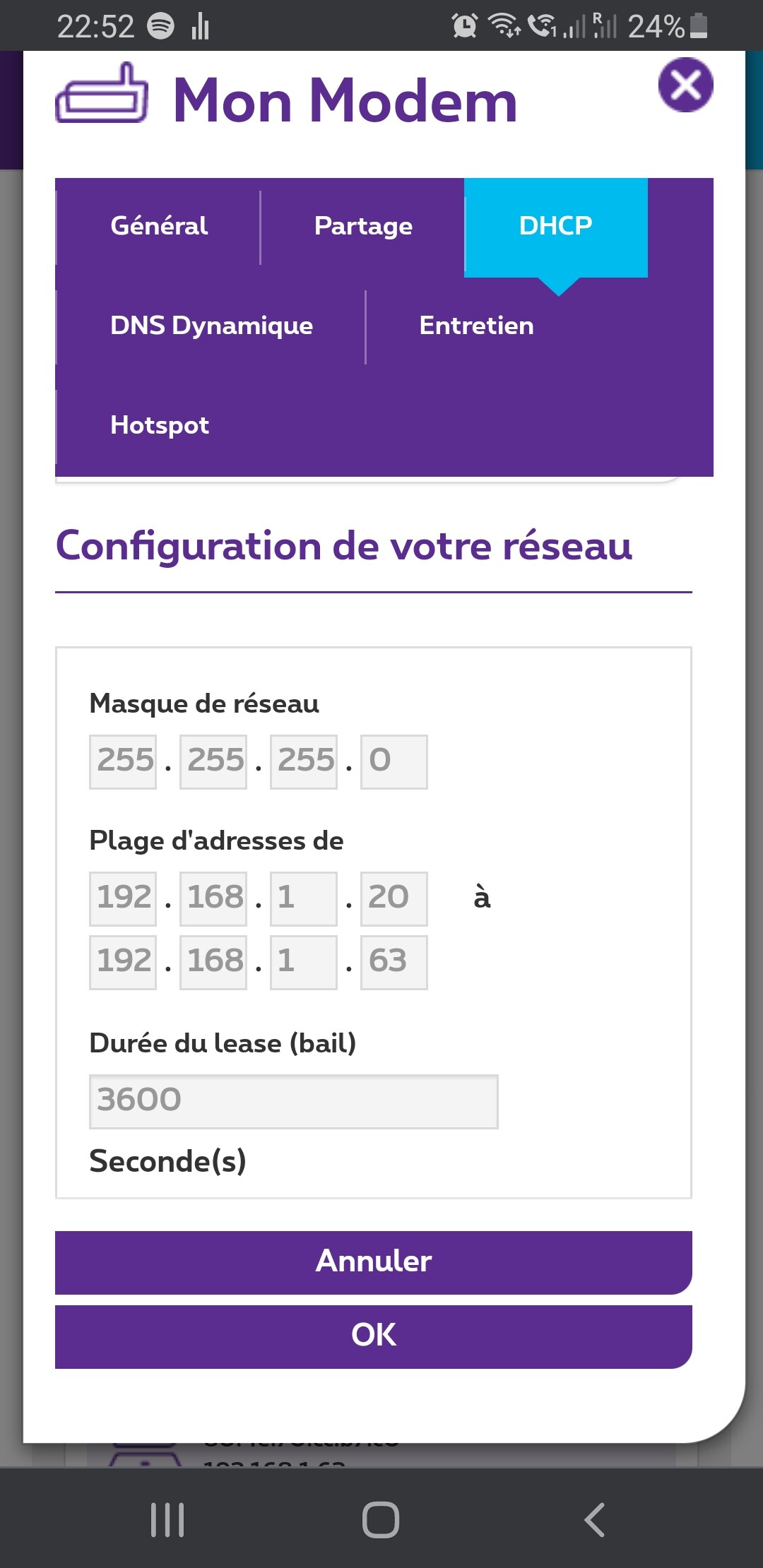

Pour clarifier un peu les informations. J’ai cru reconnaître une partie de capture d’écran d’une BBOX de l’opérateur Proximus.
Celui-ci bloque par défaut les port 80 et 443. Il est possible de les ouvrir via une action sur le portail client.
Il est également possible de faire passer le trafic internet vers un router personnel. Désactiver l’option PPP dans la BBOX. Il faut alors que son propre router traite les authentifactions via PPPOE.
Le tafic TV et VOIP reste actif via les ports de la BBOX. Le wifi de la BBOX n’a alors plus d’utilité; Il faut placer son propre point d’accès wifi.
Si l’on reste actif via la BBOX pour internet. La plage DHCP est limitée entre 10 et 63. Les adresses 64 et plus sont réservées pour la TV. Il est cependant possible d’utiliser des adresses entre 128 et 254 mais par assignation fixe sur l’équipement (PC, Pi, Mac ou autre).
La BBOX supporte les assignation DHCP ainsi que le NAT/PAT par l’utilisateur.
Normalement, les BBOX supportent aussi l’IPv6 mais uniquement pour l’ouverture de session du réseau local vers internet. Il n’est pas possible de gérer des règles pour un trafic IPv6 entrant.
Dans le cas d’utilisation d’un router personnel, il y a assignation d’une adresse WAN IPv6 en /128 et d’une Prefix Delegation en /56 pour le(s) segment(s) LAN. Il est donc théoriquement possible d’avoir 256 segments LAN IPv6.
Dans la config de la BBox, la plage du dhcp va de 192.168.1.20 à 192.168.1.63.
En dessous de 20, il est tout a fait possible d’attribuer une ip fixe. Et dans le range du dhcp, il est possible de faire une réservation par adresse mac

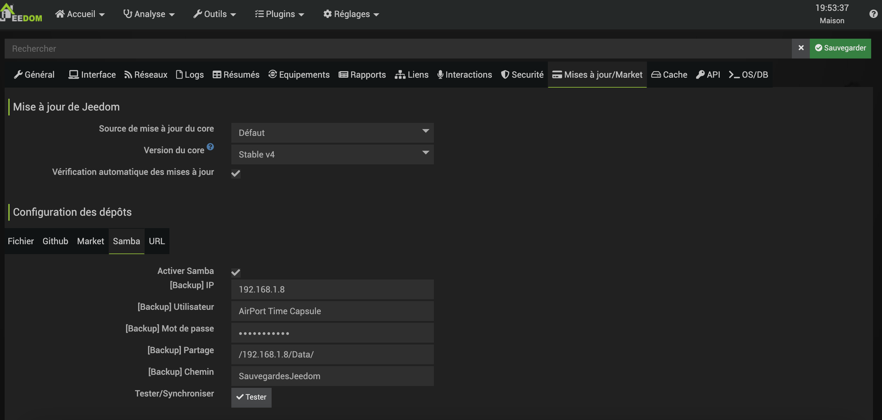

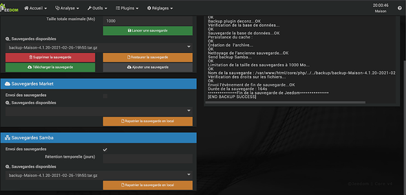

Bonsoir, j’ai enfin réussi à paramétrer le samba pour la time capsule(la verticale), voici ce que j’ai fait
Installer le « pack » Samba(je pensais qu il était déjà installé)
sudo apt-get install samba samba-common
Puis vérifier si ces lignes y étaient(sinon les ajouter)
=> $ sudo nano /etc/samba/smb.conf (pour éditer le fichier texte des préférences du protocol smb dans votre Rasp )
=> après "global" écrire :
"client use spnego = no
client NTLMv2 auth = no"
=> ctrl+X pour sauvegarder
Rentrez vos informations de la Time capsule
Et voici le résultat
