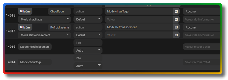

J’ai créé deux bouton Mode : Chauffage et Froid

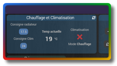

Quand je clique sur le bouton Chauffage, celui-ci devient bleu
Par contre, quand je clique sur le bouton Froid, la couleur ne change pas bien que la commande est bien envoyée
J’ai trouvé
Il faut que le nom du Mode soit identique à celui de la commande
J’ai mis Refroidissement au lieu de Froid : ca marche

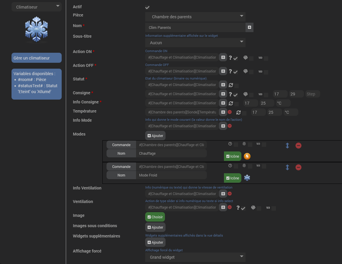

ou plus simplement, si tu as suivi mes conseils sur ton autre post, il suffisait de :
on voit bien sur ma copie écran que le champ info mode et que les 3 actions/modes en dessous dépendent tous du même équipement [Aucun][Clim] (qui est donc un équipement du plugin mode)
ce qui n’a pas l’air d’être le cas sur ta copie écran !
J’ai créé les commandes dans un virtuel qui reprend d’autres informations
Je me suis donc servi de ces commandes existantes
Pourquoi faire simple quand on peut faire compliqué hein :upside_down_face:
Justement j’essaye de faire dans la simplicité en ne multipliant pas des modes ou des virtuel à tout va
J’ai créé un virtuel qui reprend les données du chauffage central et de la clim pour chaque chambre
Dans ce virtuel, j’ai créé les commandes nécessaires pour palier au manque du Widget JC (moi aussi je sais etre ironique :upside_down_face: :zipper_mouth_face:)
