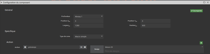

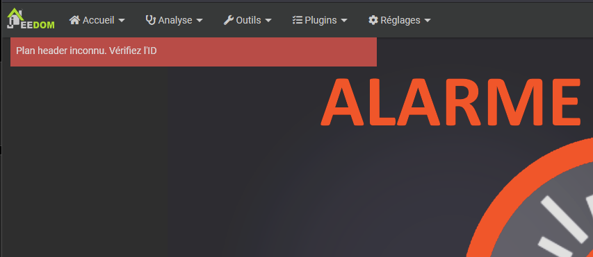

Bonjour, depuis le passage en 4.4.10, le gotodesign que j’utilise sur des objets « zones » dans mes design ne fonctionne plus. J’obtiens systématiquement une erreur « Plan header inconnu, vérifiez l’id » alors que sur la zone, je choisis simplement gotodesign et le design dans la liste proposée.

Je vous ai fait une vidéo qui est mieux qu’un long discours. Je remarque en testant, que non seulement le gotodesign ne marche plus mais c’est tout le système d’édition qui déconne car je ne peux plus supprimer non plus.
Lien vers la vidéo que je ne peux pas joindre

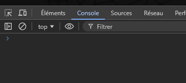

Il faudrait regarder si il y a des erreurs en console de dev (Ctrl + Maj + i)
aucune info:

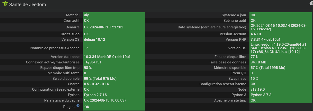

et si cela peut vous aider:
N’hésitez pas à me demander si vous souhaitez faire des tests

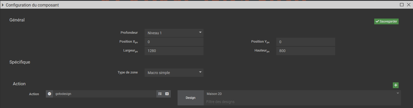

Idem, je viens de passer en 4.4.10 et effectivement, j’ai bien cette erreur (avec une zone cliquable) :
A mais vous utilisez pas la fonction gotodesign de base mais celle fait par les scenario… ya une raison vous voulez que tous les personnes change de page ? Car honnêtement c’est plus lent et très consommateur en ressource celle la comparé a la native.
oui c’est ce que je dis dans le premier message mais on me demandait de quelle version je venais. Je suis passé de la 4.4.7 à 4.4.10
merci
Que veux tu dire par utiliser la fonction de base ?
Si on veut ouvrir un autre plan en cliquant à un endroit du design, la zone propose le gotodesign et reste un moyen simple et qui répond très bien à mes attentes. Si tu as une autre idée, je suis preneur.
