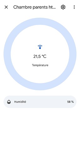

  1. Sonde température/humidité :
    _ définie dans gsh en tant que capteur, je n’ai sur google home QUE la température (humidité « indisponible »)
    _ définie dans gsh en tant que thermostat, j’obtiens les 2 valeurs sur google home !
    → Je n’ai jamais la pression atmosphérique non plus
  2. Sonde luminosité/température/humidité : pareil, mais je n’ai jamais la luminosité dans aucun des deux cas de figure ! (forcément pour le thermostat… ^^)
  3. Sonde de présence : définie dans gsh en tant que capteur, je n’ai que la remontée de la présence, c’est dommage, j’ai également la luminosité (mais ok, pas intéressant dans mon installation, c’est juste « pour info »)
Nota : Oui, j’ai bien configuré mes « types génériques » (valeur par valeur…) dans mes objets z2m et tout est « Ok » sur gsh :slight_smile:

J’en déduis que (parce que je crois en moi et que j’espère que mes screens le permettent ^^) :
_ les types génériques sont bien configurés (screens 2 à 4)
_ tout est en Ok (screen 1)
_ le problème c’est Google
Mais alors pourquoi ça fonctionne quand je le mets en type générique « Thermostat » et pas en type générique « Capteur » ? L’humidité serait bien configurée quand c’est un thermostat mais pas quand c’est un capteur, et pourtant j’ai vérifié, le type générique est bien « humidité » et pas « thermostat humidité ambiante ». Je n’ai encore jamais tenté d’objet virtuel, j’ai vu par ailleurs que ça résout rarement le souci, peut-être que j’essaie quand même ces prochains jours !

Je viens d’essayer de créer un objet virtuel pour le transmettre comme un « capteur » via google smartHome mais Google Home ne récupère pas non plus l’humidité (ni les autres variables). Donc je ne comprends pas très bien le type « Capteur » proposé par Jeedom SmartHome : pourquoi propose-t-il tout un tas de types génériques sachant que Google Home ne semble remonter que 2 infos (température et hygrométrie) et même pas bien puisque l’info hygrométrie est « indisponible » sur Google Home… Ou il y a quelque chose qui m’échappe énormément sur ce plugin ?
J’ai plusieurs capteurs xiaomi que je remonte bien dans google home :
Je pense au format de la valeur, je n’ai pas de décimale sur l’humidité.
Je suis dans le même cas, pas de problème.
Merci à vous deux, effectivement j’ai supprimé la virgule et HOP, la valeur remonte <3
Je vais essayer de faire ça pour la luminosité mais si la valeur n’est même pas affichée sur Google Home, ça m’étonnerait qu’un miracle advienne ! :slight_smile:
