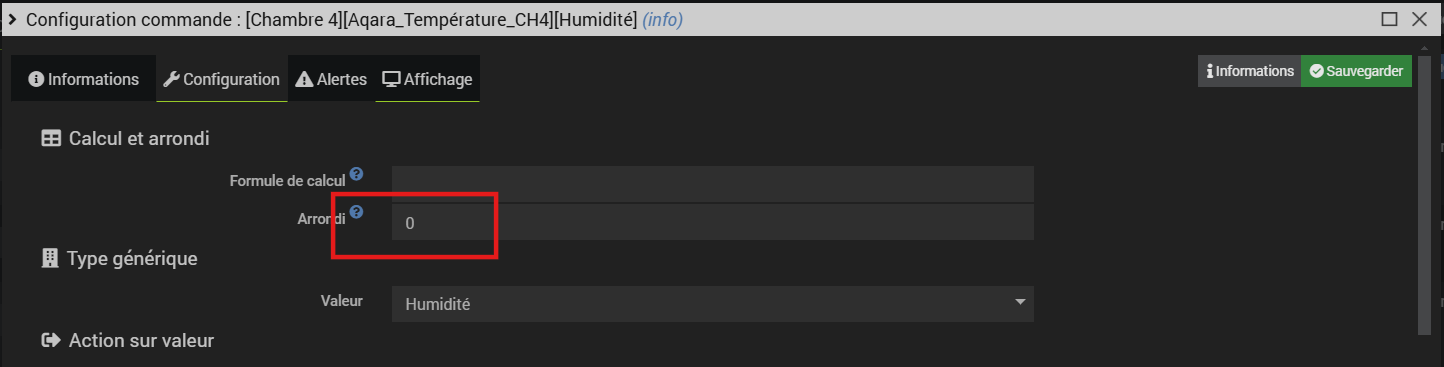

Voilà je parcourait le forum à la recherche d’une solution à mon problème, et voila que je tombe sur ce fabuleux sujet, auquel j’aimerais pouvoir répondre directement afin de ne pas polluer davantage le forum.
Étant donné que je rencontre exactement le même soucis, je suis en train de chercher comment supprimer la virgule, afin de peut-être faire remonter l’humidité dans Google Home.
Quelqu’un pourrait-il m’aiguiller ?
Par avance merci
Raphaël

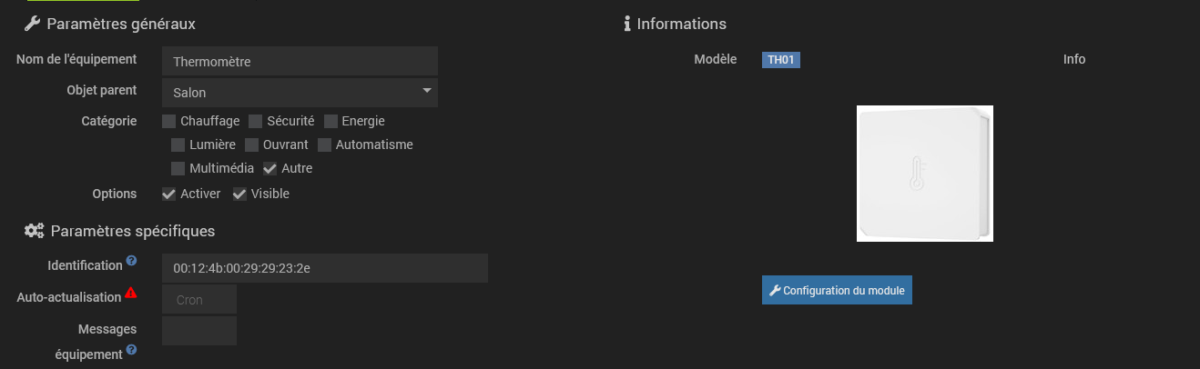

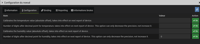

Bonsoir merci Fifirept pour ton retour, j’ai résolu le soucis en passant par la configuration du module, je ne sais pas si c’est la même chose.
En tout cas j’ai bien l’humidité qui apparait dans l’appli Google Home sur mon téléphone
