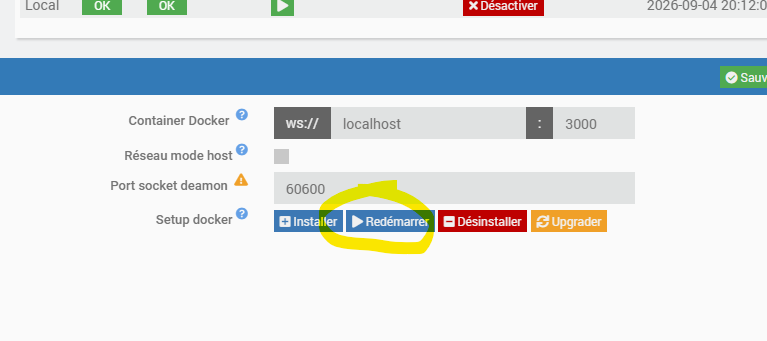

je reçoit le mail au moment ou je redémarre la connexion dans le plugin
regardes ici
parfait j ai hâte que ca sois dispo et de tester ! tu sais vers quel heure normalement ?
Si tu veux tester tu as déjà la bêta sur le market
oui mais dans ce cas il faudra tout recuperer le matos et les liens ? car plein de scenarios concernés avec mes cameras
parfait j ai fais la MAJ redemarrer et ca fonctionne :ok_hand:
