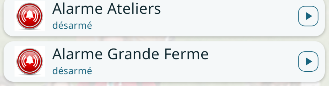

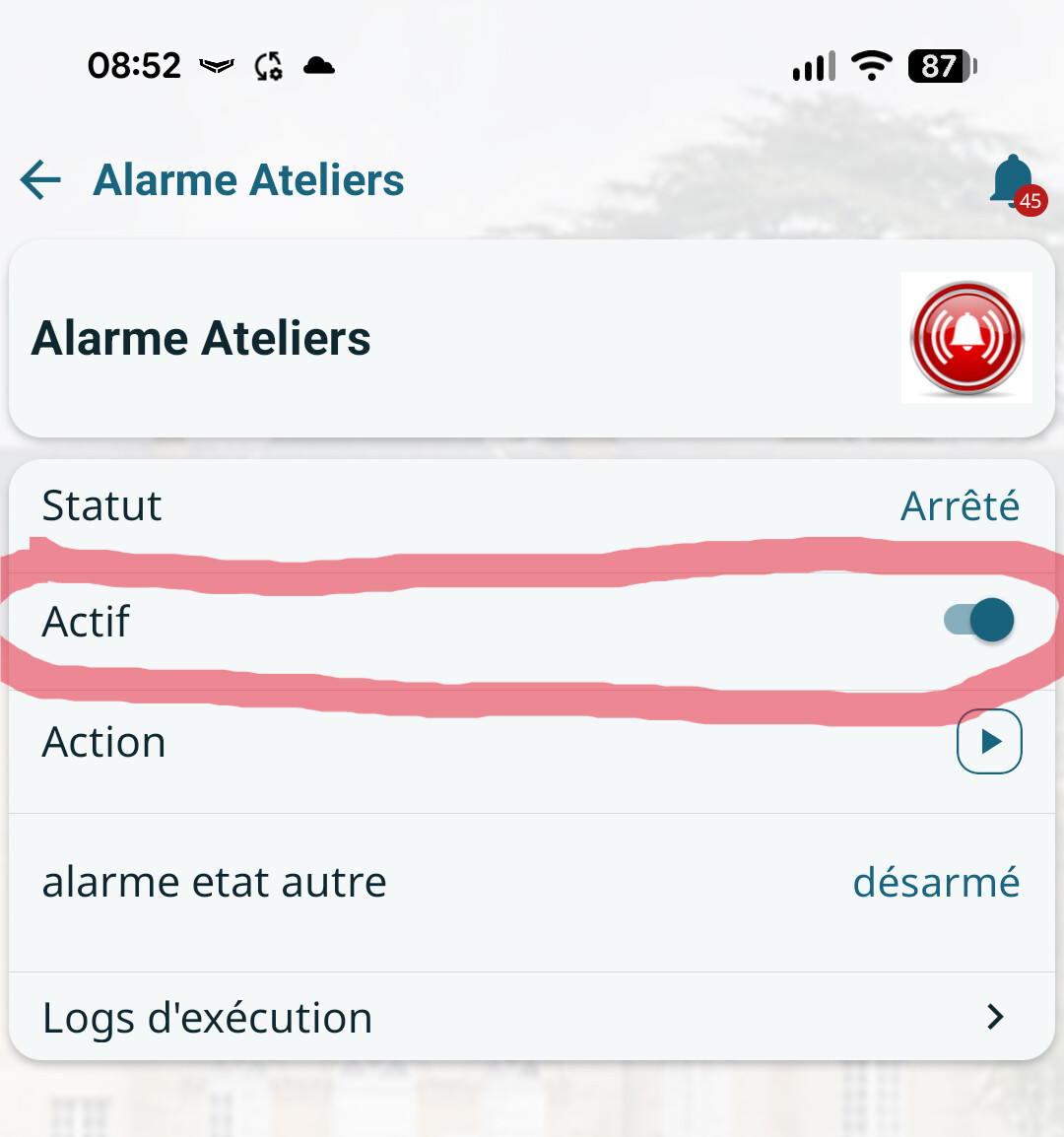

Mais j’ai un soucis car dans le design d’un widget « scénario » des personnes ne cliquent pas sur la flèche d’exécution mais rentre dans le widget et décoche la zone « actif » et pour le coup il me désactive systématiquement les scénarios…
J’ai regardé dans les droits d’utilisateurs dans jeedom mais même si je leur donne des droits limité sur jeedom seulement en « visualisation », ils peuvent toujours le faire.
Comment je peux bloquer cette fonction pour tous les utilisateurs sauf des admins admettons ?

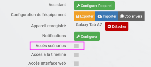

Est ce que la case suivante est cochée sur leurs équipements JC ?

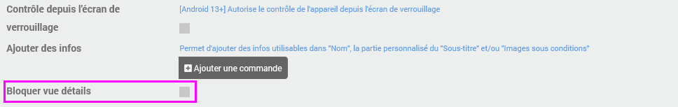

Sinon sur le widget du scénario je cocherai bloquer vue détails pour qu’on puisse avoir le bouton on/off du scénario mais pas avoir accès au reste (activer/désactiver, logs …)

L’accès aux scénarios ne résoud pas mes problèmes.
Mais effectivement j’ai bloqué la vue détails et c’est ok. C’est dommage que l’on puisse pas avoir un mode admin/user mais ça fais le boulot c’est ok pour moi.

je mettrai un controle dans la prochaine version du plugin (week end prochain) pour refuser le changement de statut si l utilisateur n est pas admin (fonctionnera aussi bien par le menu scenario que sur les widget du meme nom) → donc action toujours visible et possible, mais une erreur sera affichée si l utilisateur tente d activer/desactiver.
puis dans une prochaine version de l app, le bouton sera masqué si l utilisateur n est pas admin
