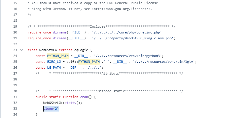

Je testerai la beta demain, j’ai essayé de le charger mais j’ai une erreur quelque part, j’ai peut-être oublié un droit en faisant la copie. Mais ma femme commence à râler pour le repas…
J’ai trouvé, il ne s’agissait pas d’un problème de droits, mais il manque un point virgule ligne 33 :
Effectivement je modifie je pousse une correction en beta.
Modification faite.
