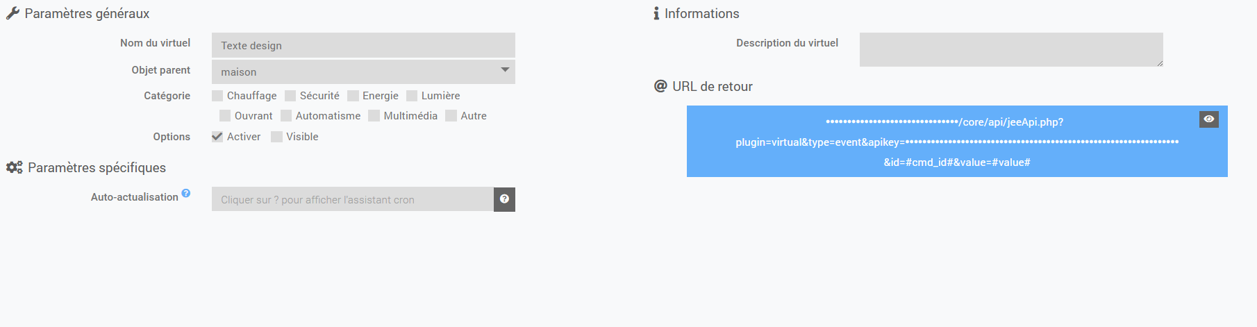

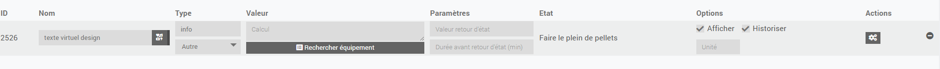

C’est une information virtuelle (type Autre) que je viens modifier par un event dans un scénario.
Ça permet ainsi de faire afficher plusieurs messages selon les besoins.
Je suis sur le téléphone et la copie d’écran ne sera pas lisible.
Mais dans le principe c’est simple :
Event qui modifie l’info virtuelle et qui lui colle le code que j’ai mentionné plus haut.

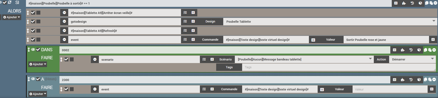

J’ai plusieurs test de commande dans mon scenario pour garder allumé mon ecran
le probleme cest que si je fait une action ( quitter écran veille ou refresh quand l’écran est allumé ca ne repousse pas mon écran de veille )
j’ai réglé ma veille à 140sec et mon scenario en boucle toutes les 2mins mais quand il se lance alors que l’écran est allumé l’écran s’éteint quand même quelques seconde après
Seul solution bidouille serait de mettre la veille à 119sec par exemple mais c’est bidouillou…

Chez moi mon scénario est ainsi :
J’ai un timer fixé à 60s pour la veille dans Fully, et tant que le message défilant ne repasse pas à "", l’écran ne se remet pas en veille
