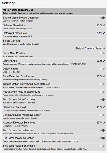

Une fonctionnalité que j’aime bien est de pouvoir faire allumer l’écran de la tablette grâce à la détection de présence avec la caméra de la tablette.
Oui c’est ce que j’essai de faire …
L’ecran ne s’éteint pas vraiment.?. la j’ai mis un écran de veille noir mais la tablette est toujours allumé avec un point vert en haut
C’est peut-être dispo seulement dans la version payante, je ne me souviens plus ?
J’ai acheté 10.50 :face_with_peeking_eye: l’inflation est partout
ca fonctionne!!! il fallait autoriser l’utilisation de la camera dans Android.

Concernant la detection de mouvement,
Elle fonctionne dans les minutes qui suivent mais si j’attend plus longtemps elle fonctionne plus…
Je suis obligé de relancer sur le bouton
Il y aurai un soucis avec android 14
motion detection can fail with Android 14+ when other apps in foreground is off.
Il y a une modif à installer, voir sur le site, c’est documenté.
Je regarde dans un moment
je viens de trouver sur un forum
j’ai téléchargé depuis leur site je fait un essai
À partir d’Android 14, Google/Android applique un concept de confidentialité pour empêcher les applications d’utiliser l’appareil photo et le microphone lorsque l’application n’est pas utilisée. À partir de la version 1.56 du navigateur Fully Kiosk, de la version 1.16 et de la version 1.15 de Fully Video Plugy, nos applications Kiosk se conformeront à cette application. Bonne nouvelle : les restrictions ne s’appliquent qu’à Android 14+ et uniquement si vous effectuez la mise à jour vers les versions de l’application répertoriées ci-dessus depuis Google Play. Si vous installez des fichiers APK à partir de notre site Web, les restrictions ne seront pas actives et la détection de mouvement devrait fonctionner de manière stable même si une autre application est au premier plan ou si l’écran est éteint.
Voila si ca peut aider
