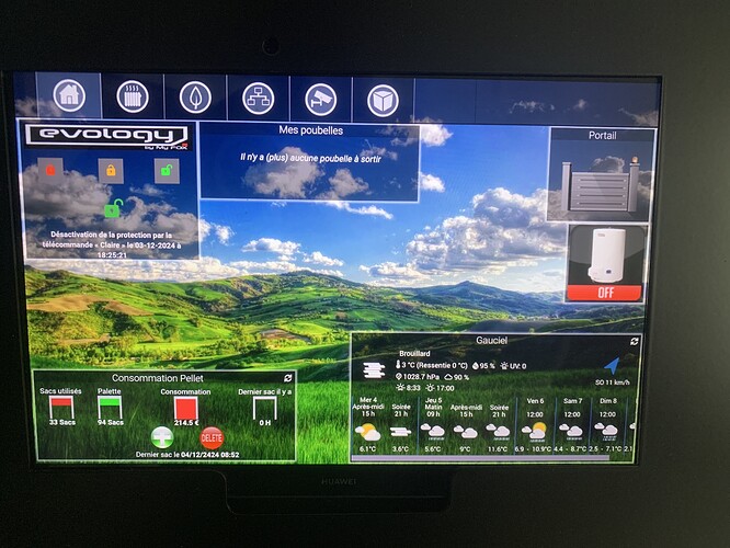

Gestion Design sur tablette de famille

J’aimerai faire un scénario pour mes poubelles
Dans ce scénario, j’aimerai désactiver l’écran de veille pour afficher une autre page de design avec " sortir poubelles" marqué dessus pour faire simple dans mon explication

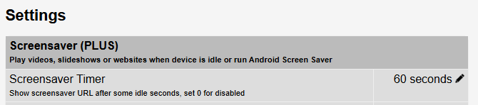

Salut tous le monde
Alors sur l’appli fully kiosk sur la tablette aller dans screensaver timer et le mettre sur 0 sauvegarder.
Puis après vous pouvez utiliser les commande sur jeedom pour la mise en veille ou pas ….
Car votre problème est due au option qui sont sur la tablette qui prend le dessus de jeedom.
Merci pour ton retour mais en mettant 0 on désactive le timer. Mais après comment faire pour automatiquement repasser en veille après un réveil manuel ou déclenché par la caméra ?
A mon avis, passer à 0 n’est pas la solution.
L’idéal serait de pouvoir jouer sur le timer depuis le plugin.

je vais lancer plusieurs " arrêter écran de veille " dans mon scénario toutes les X minute en augmentant mon timer de veille dans fully
