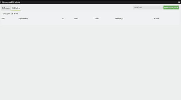

ca y est ca a été intégré a la beta mais ca reste vide :
https://sdfgsg.eu.jeedom.link/index.php?v=d&m=deconz&p=deconz&id=deconz
146
Uncaught TypeError: jeedom.deconz.groups is not a function
Idem pour moi. Les groupes remontent bien en équipement par contre.

On dirait que les fonctions que j’ai créées n’ont pas été intégrées.

je viens de tester avec tes fichiers et ca fonctionne
ca y est une beta vient de sortir à nouveau et la ca fonctionne ! tes modifications sont intgrées ! c’est top ! encore merci
