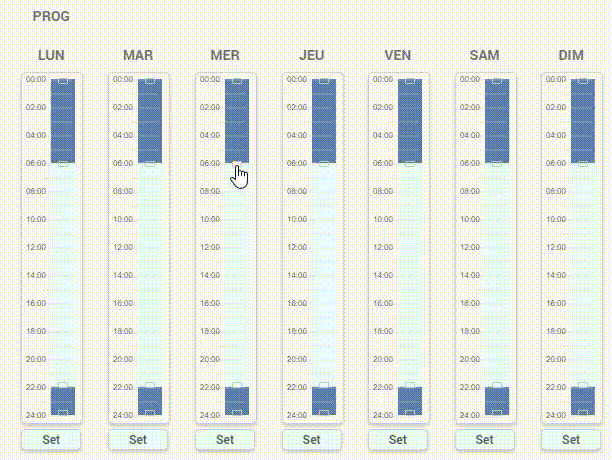

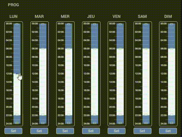

Le plugin plugin-somfyunified passe en vertsion 2.1.2 et apporte principalement les nouveautés suivantes:
  1. Les plages d’autorisation de chauffe hebdomadaires sont maintenant représentées et programmables par des sliders.
    De la même façon qu’au travers de l’App Cozytouch, il est possible de programmer jusqu’à 3 plages différentes pour chaque journée de la semaine.
    Les animations suivantes donnent un aperçu visuel du design implémenté:
    Recording-2024-12-21-001342
    Recording-2024-12-21-000836
