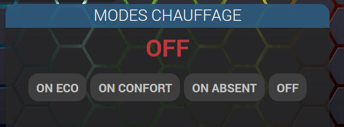

Jusqu’à lors je gérai mon chauffage par mode avec une tuile dans un design :
Chaque mode déclenchant des thermostats + agenda avec leur T° associées dans l’ensembles des pièces de la maison
Jusque là rien d’impressionnant, beaucoup utilise ce système :grinning:
