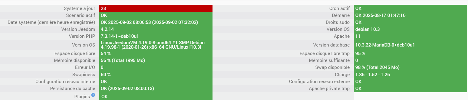

Tu peux montrer la page santé de ta box stp
Car il n y a peut être pas que le core a mettre à jour

Effectivement il va y avoir du boulot avant de vouloir exploiter la géolocalisation du plugin mobile.
Ne serait-ce que commencer par mettre à jour Debian.
Allez, au boulot :+1:
