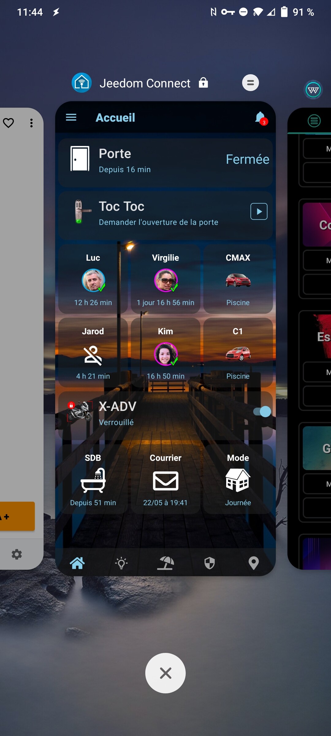

De plus, j’ai verrouillé JC dans le multitache.

Je sais pas ce que c’est verrouillé dans le multitâche ?

Verrouiller dans le multitache, c’est ça :
Le petit cadenas indique que JC est verrouillé et que si on vide les applications présentes dans le multitache, ça n’impacte pas JC qui restera ouvert en arrière plan.
