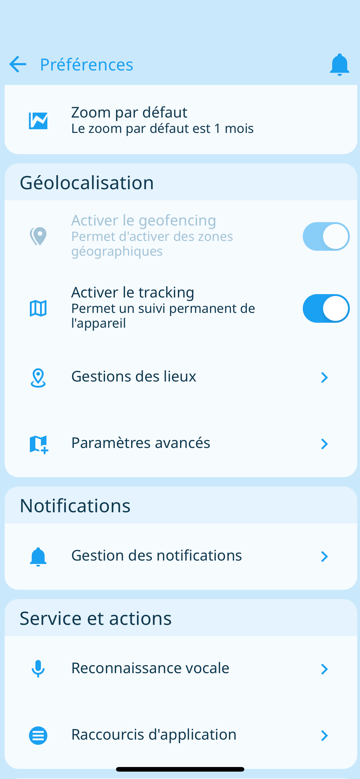

sur le mobile, menu > préférences > dans le pavé Géolocalisation
quelles sont les options actives ? on peut voir un screenshot plz ?
Tu as peut etre « rien touchè depuis un bout de temps » mais l application ne choisit pas d activer elle meme des fonctionnalités
Donc ya bien eu une action de ta part a un moment (–> ceci n est pas une question )
Ici tu as le « tracking » activé, qui nécessite d avoir le GPS tout le temps actif → d où l icone systématiquement sur ton ecran
Il suffit donc de desactiver cette option pour ne plus avoir la localisation H24.
