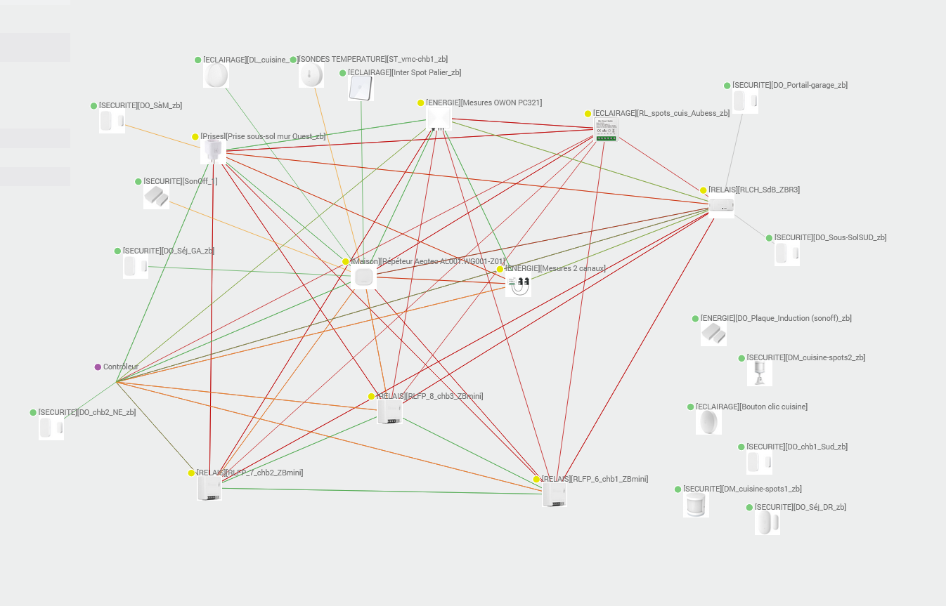

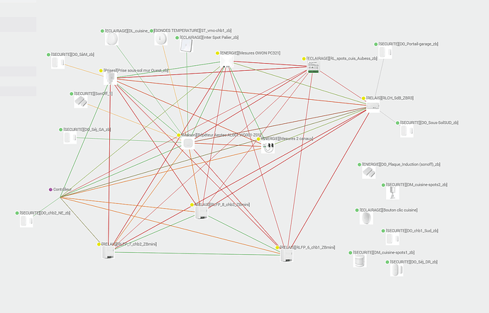

Seulement cela fait presque deux mois que c’est installé, et le réseau est vraiment lamentable. Avec la config précédemment citée (popp - zigbee), j’avais 70 % de liaisons en vert et le reste en orange. Depuis ma nouvelle config, c’est plutôt la catastrophe. Pourtant la clé sonoff est plus puissante que la popp !!!
Mais le réseau fonctionne ! Par exemple [DM_cuisine-spots2_zb] qui n’a pas de liaison présente un lqi de 255 !
[RL_spots_cuis_Aubess_zb] en rouge présente un lqi de 108 et fonctionne parfaitement.
Les équipements n’ont pas changé de place et l’antenne non plus : je m’attendais à de meilleures liaisons.
Pensez-vous que j’ai un problème avec la clé et que je devrais la retourner chez Amazon ?
Pourrais-je remettre la clé popp à la place de la sonoff sans toucher à rien dans le but de faire un test ?
Merci pour vos éclairages.
