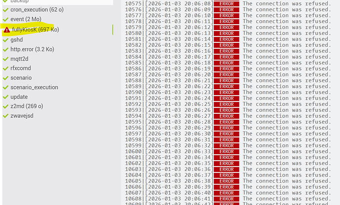

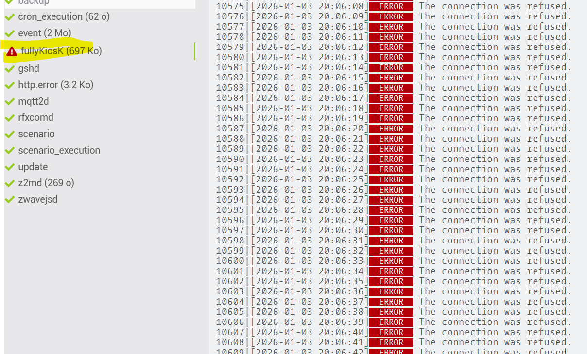

tout semble fonctionner parfaitement mais dans les logs, j’ai ce message toutes les minutes

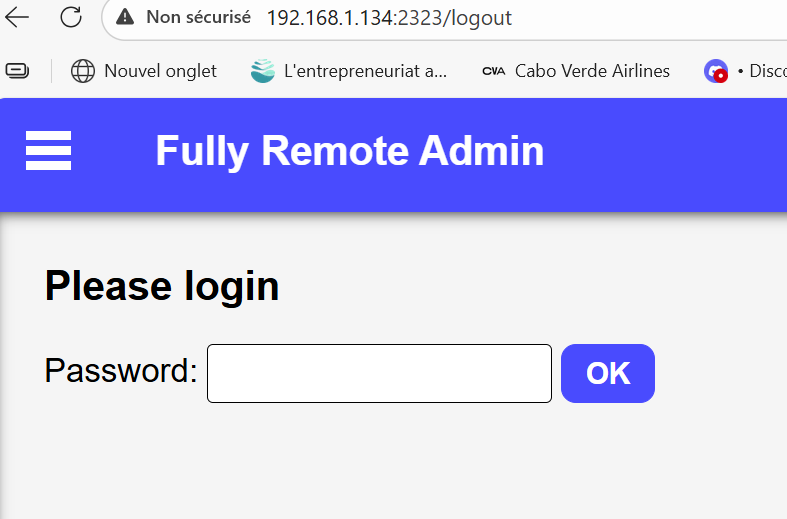

EDIT : depuis ton PC si tu mets cette adresse dans ton navigateur, tu as une réponse ?
http://192.168.1.134:2323/?type=json&cmd=listSettings&password=xxx
En remplaçant xxx par ton mot de passe d’accès à FullyKiosk

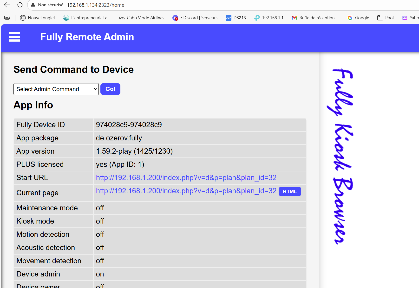

saisie de http://192.168.1.134:2323/
après saisi du mot de passe

1117|[2026-01-03 20:59:50] ERROR  The connection was refused.
1118|[2026-01-03 20:59:51] ERROR  The connection was refused.
1119|[2026-01-03 20:59:52] ERROR  The connection was refused.
1120|[2026-01-03 20:59:53] ERROR  The connection was refused.
1121|[2026-01-03 20:59:54] ERROR  The connection was refused.
1122|[2026-01-03 20:59:55] ERROR  The connection was refused.
1123|[2026-01-03 20:59:56] ERROR  The connection was refused.
1124|[2026-01-03 20:59:57] ERROR  The connection was refused.
1125|[2026-01-03 20:59:58] ERROR  The connection was refused.
1126|[2026-01-03 20:59:59] ERROR  The connection was refused.
1127|[2026-01-03 21:00:00] ERROR  The connection was refused.
1128|[2026-01-03 21:00:01] ERROR  The connection was refused.
1129|[2026-01-03 21:00:02] ERROR  The connection was refused.

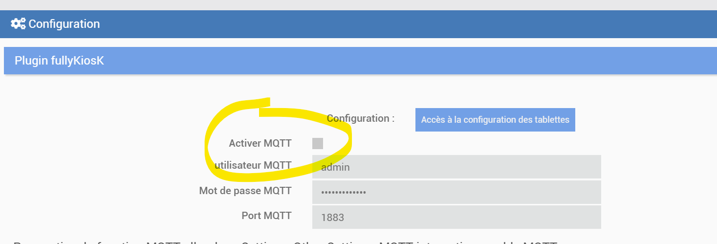

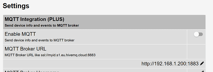

Vu que tu as activé MQTT, as-tu précisé les identifiants pour te connecter à ton broker ?
Tu peux essayer de passer le « Délai de rafraichissement en minutes » à 1 plutôt que 0 ?
MQTT normalement disable
cotés tablette
