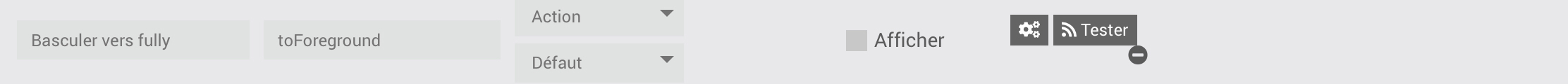

Donc si avec un scénario vous avez moyen de savoir quand doorbird a fini son interaction dans le plugin fullykiosk vous avait une commande pour aller sur la page de démarrage qui doit être votre jeedom
Oui mais le problème si j’ai bien compris c’est l’appli doorbird qui veut appeler et après appeler l’appli fullykiosk pour revenir sur design.
Dans le plugin la commande

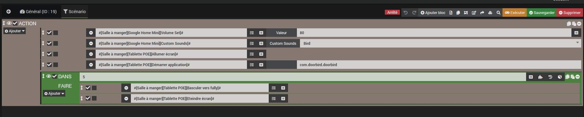

J’utilise un scénario de ce type qui se lance à l’appui sur la sonnette du doorbird.

Donc si je comprends bien ton scénario, c’est ton Google Home qui détecte la sonnerie, après il lance l’app Doorbird mais ensuite je ne trouve pas la commande ‹ basculer vers fully › :roll_eyes:
Regarde plus haut
Non je pense que le déclencheur du scénario vient du plugin qui gère le doorbird
Ensuite dans son scénario il met le son de sa GH a 80, joue un son, certainement pour se prévenir dans la pièce !
Ensuite via le plugin fullykiosk, il allume l’écran de sa tablette et il démarrer l’appli doorbird sur la tablette
Et après5 min il rebascule la tablette sur fullkiosk et son design jeedom et il éteint l’écran
Non, c’est le plugin doorbird qui détecte la sonnerie.
Le Google home lance juste une sonnerie.

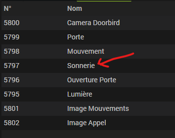

Tu utilises la commandes « Sonnerie » pour la détection ?
