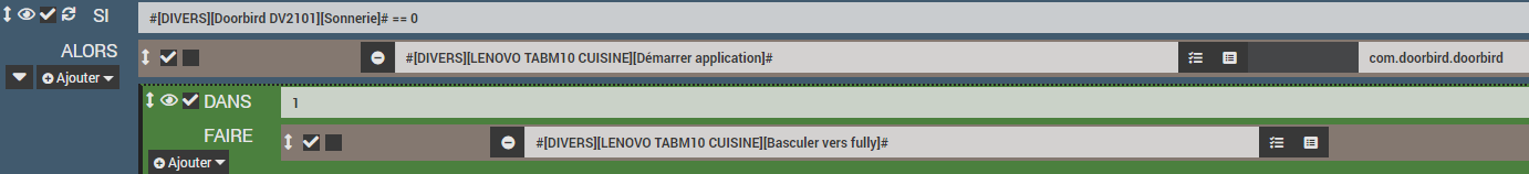

Bon j’y suis presque mais il manque quelque chose …

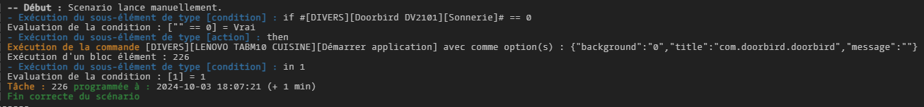

Si je lance le scénario manuellement, ça fonctionne.
Par contre si j’appuie sur la sonnette, rien ne se passe :face_with_raised_eyebrow:
J’ai mis comme déclencheur la sonnette
J’ai encore besoin d’un peu d’aide :wink:
si divres blabla sonnerie == 0 ??
ca dervait pas être 1 si elle sonne ?
@lperenna
J’ai essayé avec un 1 mais ça ne fonctionne pas non plus.
Effectivement ça me parait plus logique mais avec 0, le scénario fonctionne si je l’execute manuellement
