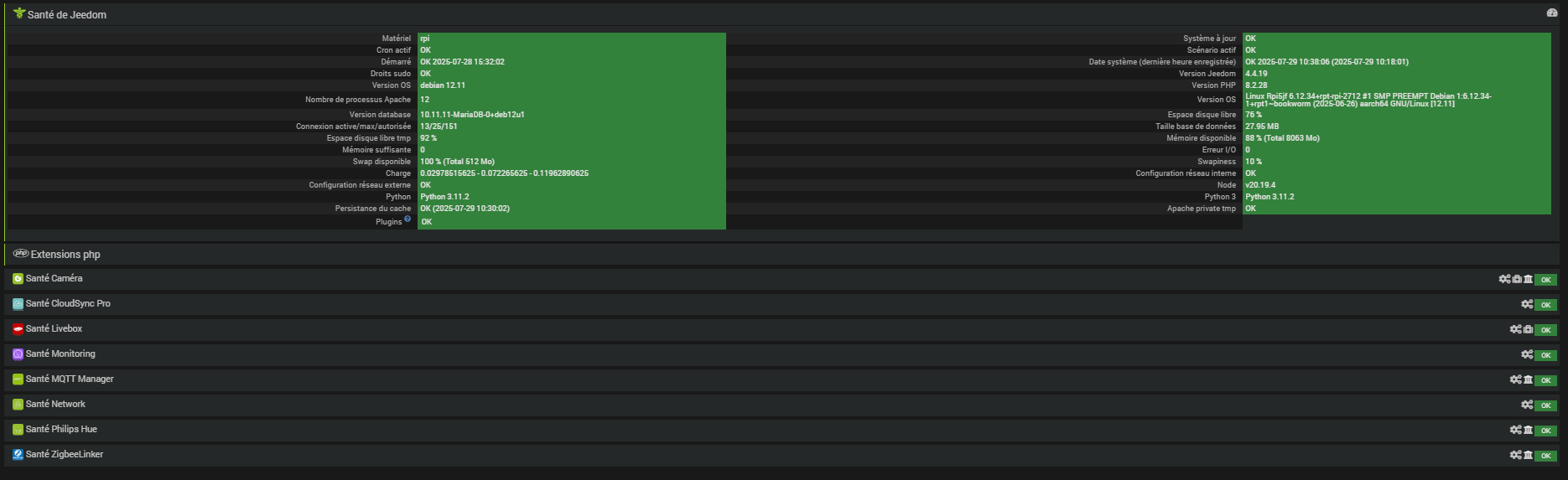

Commence par poster un screen de la page santé de jeedom stp :slight_smile:

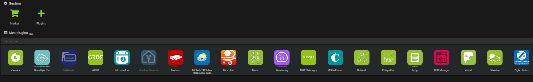

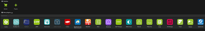

Quels plugins utilise tu ?

Pas de page santé, pas de liste de plugins, pas de logs, …

La page santé est verte
GRDF et jeedom connect sont inhibés

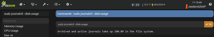

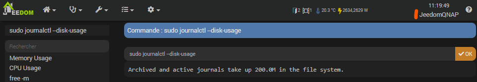

Quel est le résultat de la commande :
sudo journalctl --disk-usage
Si le résultat est supérieur à 500 Mo, voir Log énorme
L’accès à la page pour exécuter la commande se fait par Ctrl Click sur le nom de votre Jeedom sous l’horloge en haut à droite.
Archived and active journals take up 3.1G in the file system.
