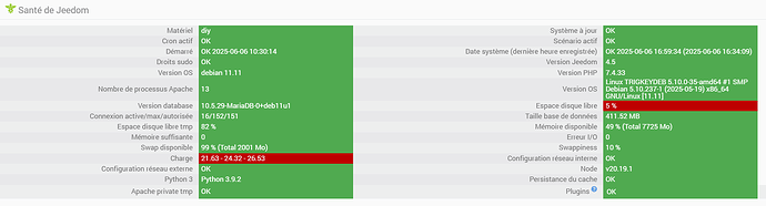

LA PAGE SANTE EST NECESSAIRE !!!
Ok, mais ce n’est que le symptôme, pas la cause, je pense
Ca montre juste que ton système est sans doute saturé par d’autres choses, et q’à cause de cette saturation, il n’arrive pas à traiter toutes les commandes en temps réel et qu’il empile les connexions jusqu’à atteindre les 150

Alors, il est vrai que mon système est très, très souvent à 100%, le frigate en docker en plus de jeedom y est pour quelque chose malgré la clé google TPU.
Mon système est tout de même en place depuis un an, et celà fait un bon mois que ce genre d’anomalie revient de plus en plus fréquemment.

Donc ton pb est surtout lié à la charge effectivement, le constat mysql est juste un symptôme
Un epu de lecture sur la charge :
Quelques pistes :
1 - faire le ménage dans les archives Jeedom, tu as 400Mo ave cun Jeedom qui a 1 an, c’ets beaucoup, tu as donc beaucoup (trop) d’écritures en base. N’archiver que ce qui est necessaire
2 - regarder sur le serveur ce qui utilise de la ressource, mais effectivement, un frigate sur Jeedom, c’ets pas top. Pour info/rappel, en fonction de ton paramétrage :

merci ngrataloup, je vais éplucher ma config frigate, je ne savais pas qu’il y avait une incidence sur l’ordre de détection. Pour ce qui est du flux SUB, j’ai désactivé sur toutes mes caméras l’an passé, celà m’a permis déjà d’économiser du CPU. je ne travaille donc plus que sur un flux par camera…
Pour l’instant, j’ai désactivé le docker frigate et basculé toutes mes caméras sur mon autre frigate. Le plugin a été réactivé, pour voir si le système se comporte à nouveau normalement.
Pour les 5% de disque restant, rien d’alarmant, j’ai des purges programmées sur mon système … mais bon, je vais tout de même passer un coup de balai :wink: .
