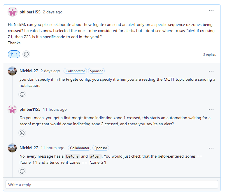

Le plugin ne transmet pas les zones lors de détection, vrai? Et je ne vois pas dans frigate cette possibilité.
La sequence mqtt inclut « entered zone » et current zone". Je vois sur un forum HA que ces zones sont utilisées pour détecter le sens du mouvement.
Je n’ai pas vu cela dans Frigate, mais peut-être que je n’ai pas bien regardé, ayant pour ma part une utilisation plus que légère de ses possibilités.

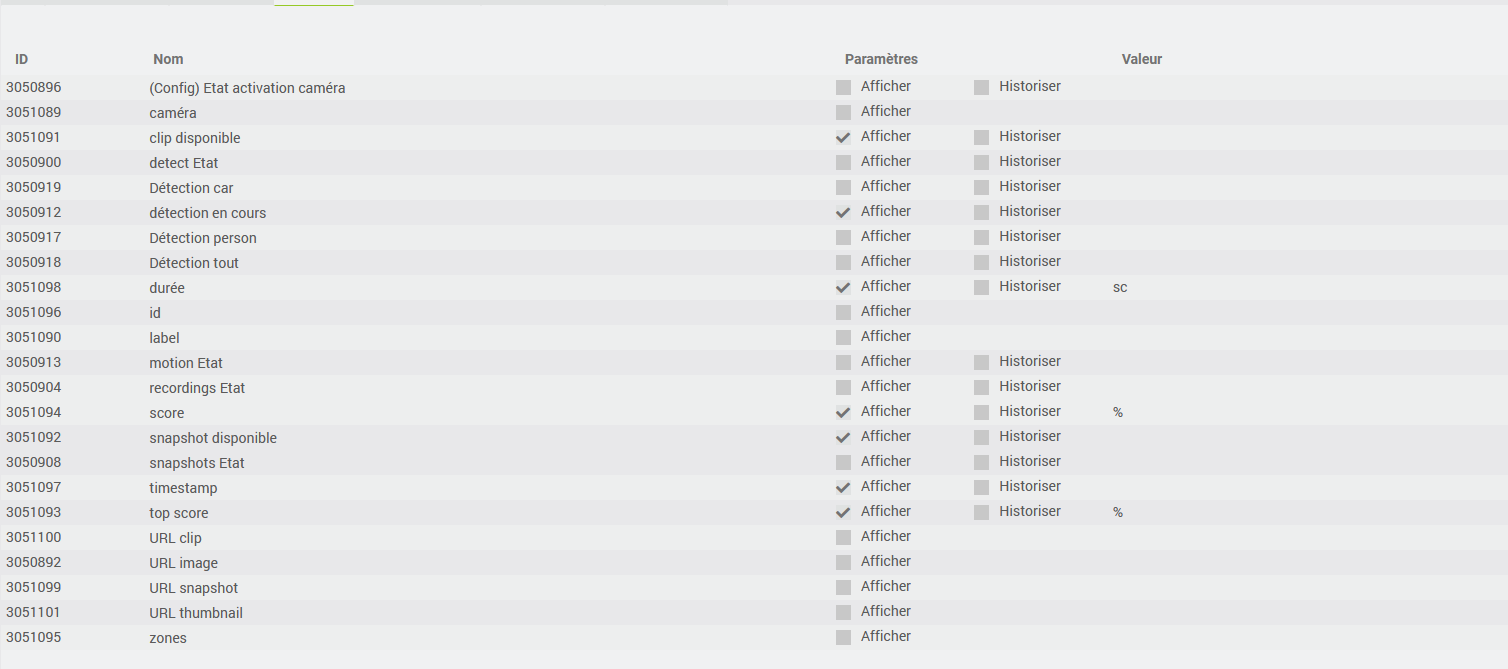

Le plugin a bien l’info des zones ayant déclenché le dernier événement.
Ni sur les devices " events"

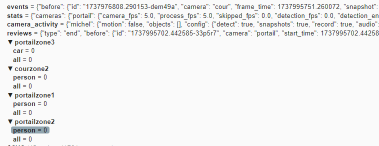

Mqtt explorer indique bien les zones traversées dans une trame « reviews ». Mais jmqtt ne détecte que les trames "events " et « stats ». Je ne vois pas comment sortir ces zones de cette trame…
voilà le code utilisé par HA pour semble t il extraire cette info… Mais je suis incompétent ici pour transposer ça à jeedom.

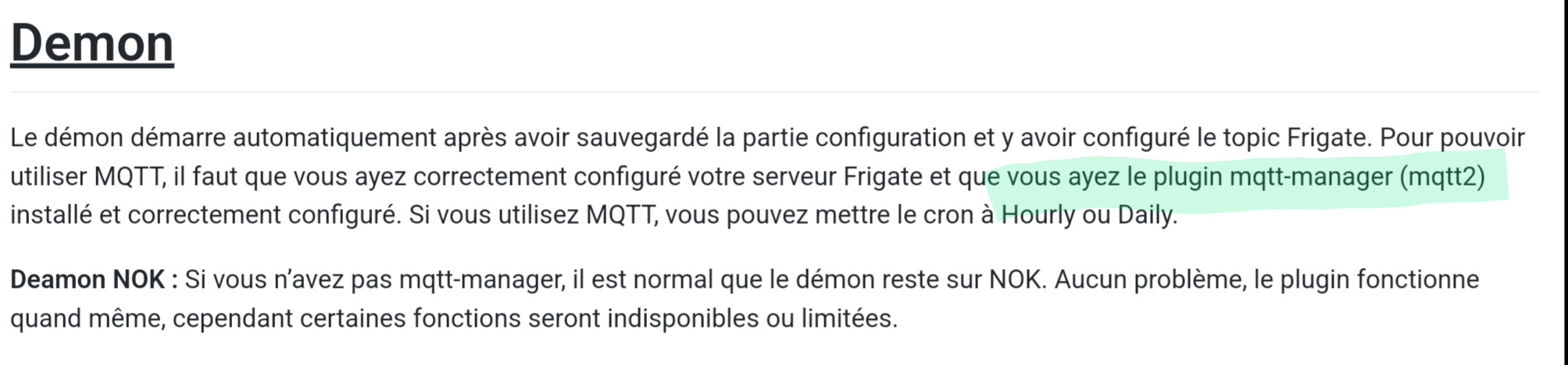

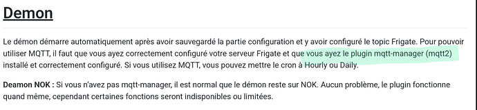

Sans mqtt manager tu n’auras pas les évènements en « live » et donc pas tout ce que cela a comme avantage. La doc est pourtant claire.
Pas besoin du code HA, tout est dans le plugin, il suffit donc de l’utiliser comme il faut

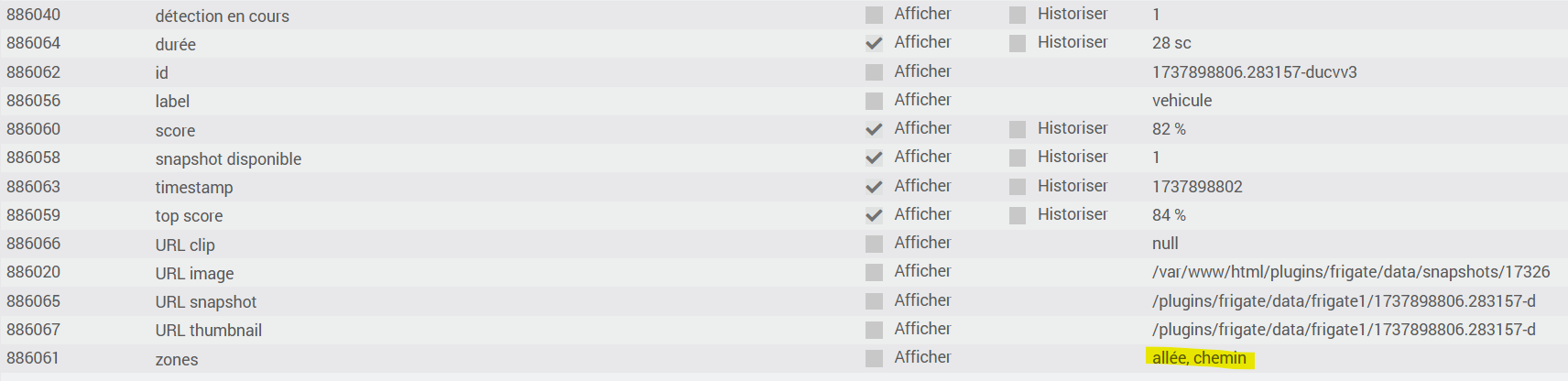

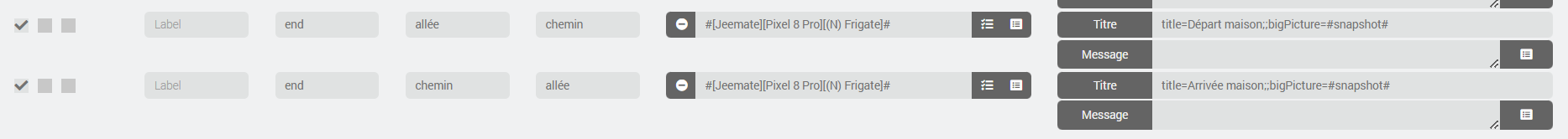

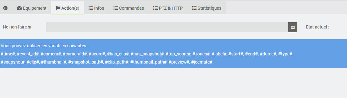

Il me semble que dans le plugin, on ne peut pas pour l’instant choisir une séquence de zones. Oui? si oui comment est elle réalisée?

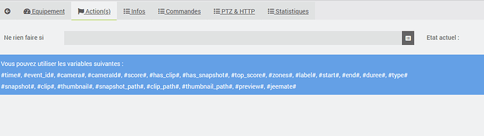

Si non, est il possible d’extraire les valeurs ci dessous et les intégrer dans la section infos?
J’ai tenté de modifier le class , mais sans succès, elles n’apparaissent pas.

Je fais des tests et mettrais une beta a disposition dans les prochains jours.
N’etant pas chez moi, j’attends que la factrice me déclenche les zones
super. Merci

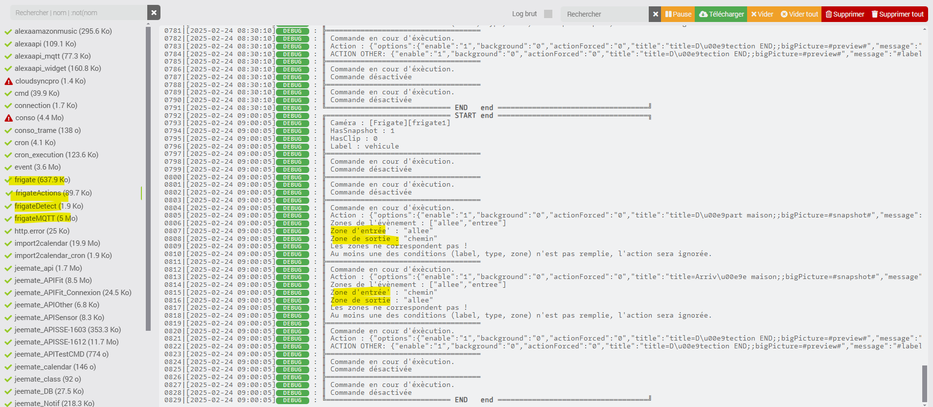

A tester sur la beta 1.1.8

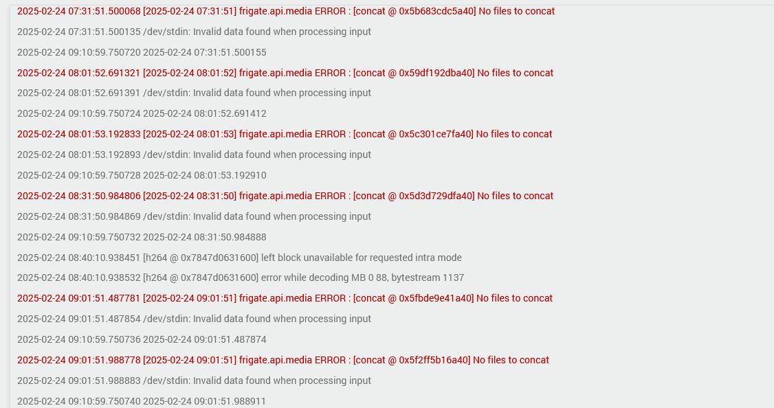

Le log frigateAction permet de voir le déroulé d’éxécution.

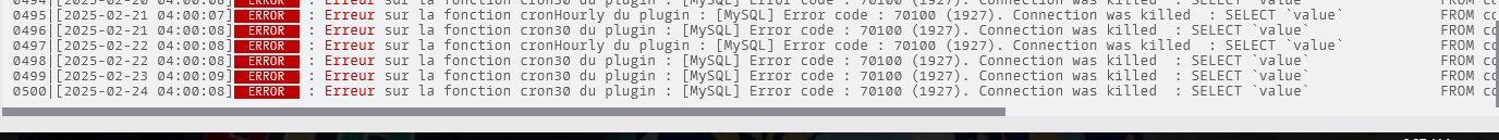

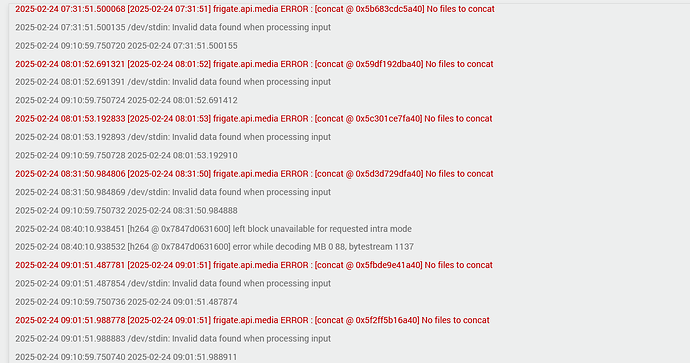

Je l’ai installé. Je regarde les logs mais ne voit pas d’indication à exploiter. Peux tu m’en dire plus?
Je ne vois que des erreurs. (je n’avais pas ouvert ces logs jusqu’ici).
merci
Ici je parle des logs du plugin pas ceux de Frigate :
J’ai sans doute quelques ajustement a faire mais dans l’état cela fonctionne.
