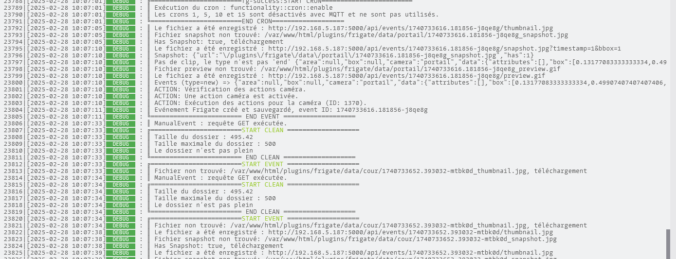

En revanche, je ne vois aucun évènement dans la page Events de frigate, rien dans les logs Frigate (ceux de jeedom).

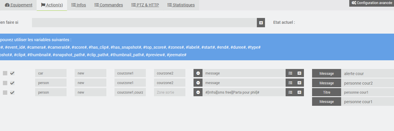

Par ailleurs est ce ainsi que je dois programmer les actions (device events)?

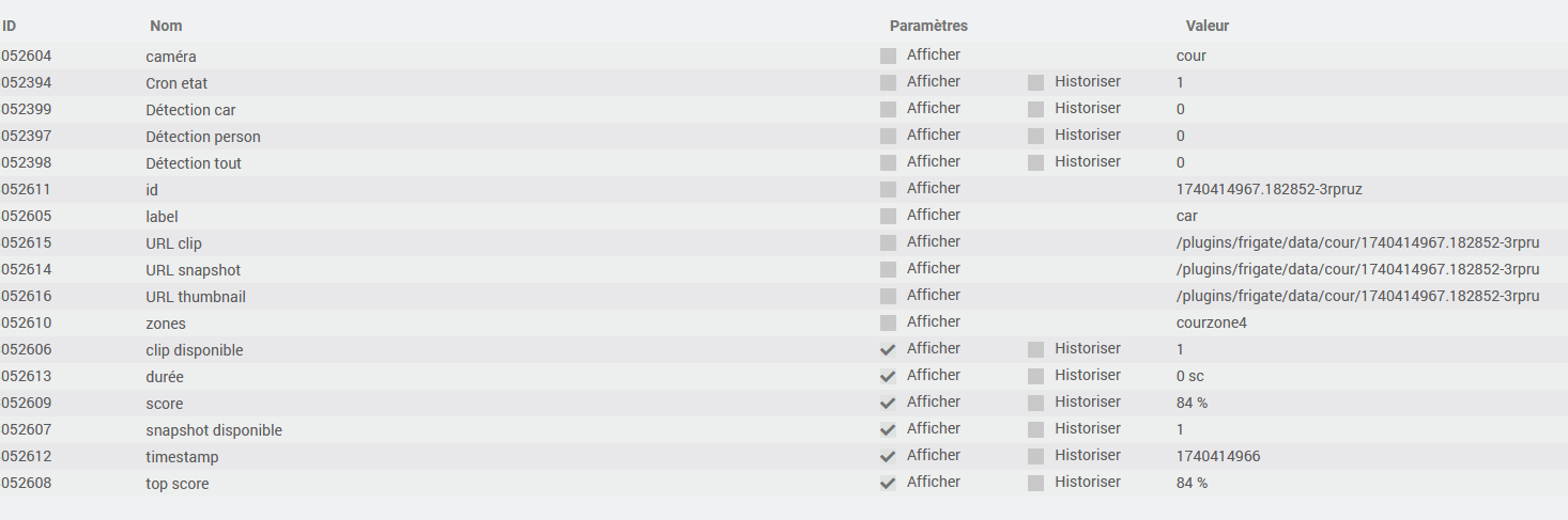

Dans la page infos , j’ai bien les infos de l’évènement ( ici une voiture stationnaire)

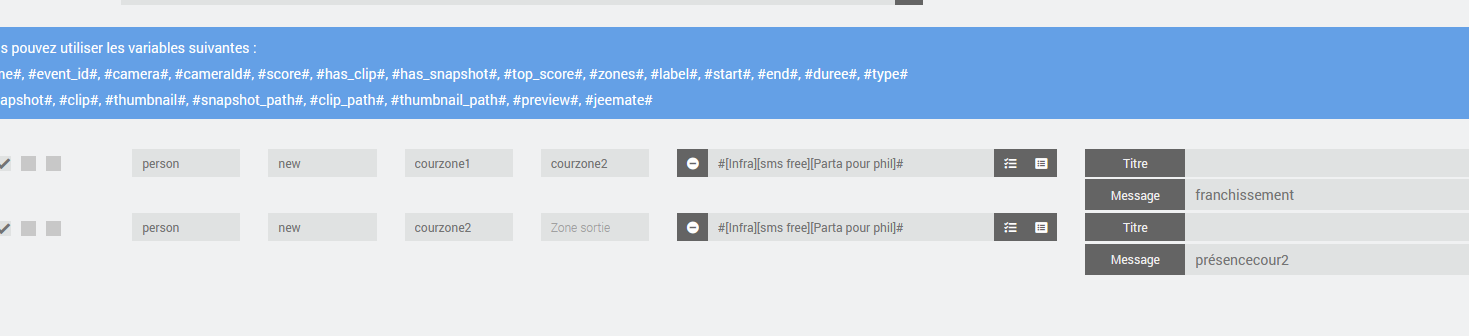

J’ai paramétré ça sur ma caméra cour et le plugin a bien exécuté a 2eme action, pas la première. Mon déplacement physique était bien un franchissement
Ce n’est pas parce que tu as fait un franchissement que Frigate l’a bien perçu comme tel.
Seul le log dira ce que Frigate a perçu.

Mais toujours rien dans le log frigate, alors que le plugin déclenche une action. Dois je paramétrer autre chode pour le log se remplisse (comme dans ton exemple)?

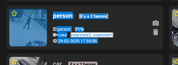

Bon, je navais pas coché les cameras sur la page event, donc aucun évènement n’apparaissait.
et j’y trouve bien les deux zones que j’ai traversé
ici on voit courzone2 suivi de courzone1 donc le sens est :
entrée : courzone2
sortie : courzone1

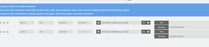

sur tes screens ici Franchissement de zone - #25 par Philippe1155 et Franchissement de zone - #26 par Philippe1155
le franchissement est configuré avec
entrée : courzone1
sortie : courzone2

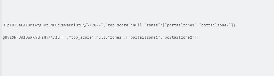

Voilà le log obtenu lorsque je franchis au portail, de portailzone1 puis portailzone2
Pour obtenir un log comme le tien ( zone entrée, zone sortie), que dois je faire.
Egalement sous l’onglet info de la caméra, comment avoir zone entrée et zone sortie au lieu de zones qui liste toutes les zones franchies?

Le logs c’est frigateActions, je fais une maj tu me dira si tu le reçois.
