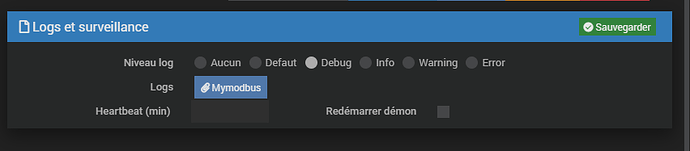

@ludoviclt tu peux mettre les log mymodbus_daemon en debug lors de l’envoi de la requête d’écriture (quelques secondes avant et 30 secondes après) STP ? De cette manière je verrai si la requête est envoyée et si elle retourne une erreur.
Michel
je suis en debug, je relance une demande
c’est bien celui la, par contre j’ai pas avec daemon
c’est bon j’ai relance le daemon et j’ai deamon maintenant
