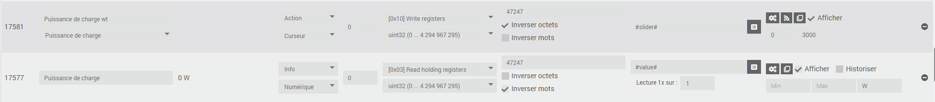

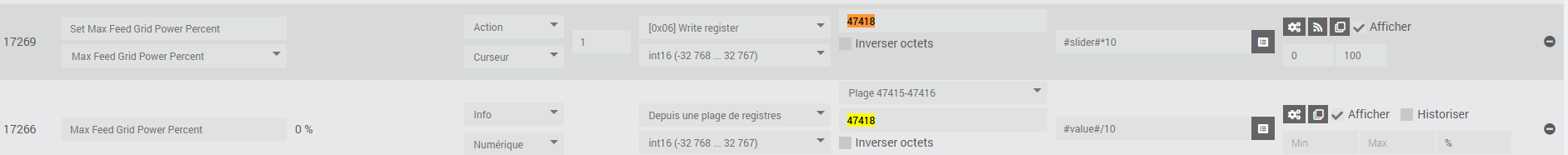

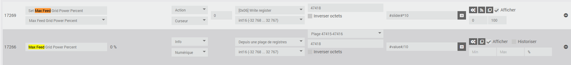

bonjour @Michel_F j’ouvre un sujet spécifique sur le fait de forcer une valeur vers un registre car je pense avoir suivi ton aide mais je n’y arrive pas
lorsque je change la valeur, cela ne semble pas remonter
voici toutes les actions et infos que j’ai dans mon équipement
et voici pour les deux premiers ce que j’ai configuré
sais tu ou est mon erreur ?
merci

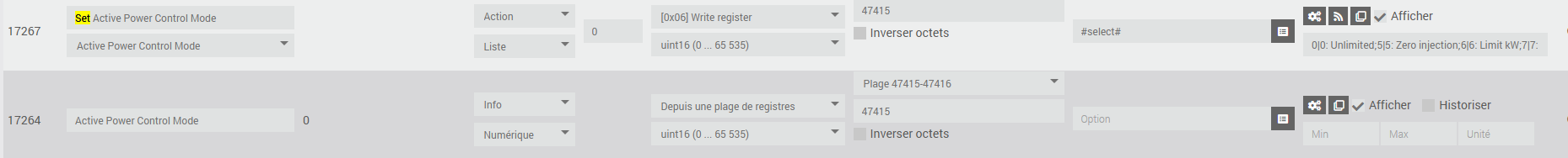

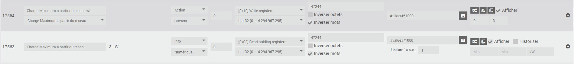

Pourquoi as-tu coché inverser octet sur l’un et inverser mot sur l’autre?
Ton adresse esclave est bien 0?
As-tu essayé avec les commandes de mon template pour voir si cela fonctionnait?
bonne question je vais regarder ce point
oui tout remonte bien avec cette adresse
Oui les dernières ligne du bas son les tiennes ( celle qui commence par set )
Et mes commandes fonctionnent-elles ?
non j’ai pas l’impression non plus

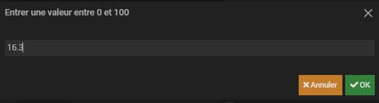

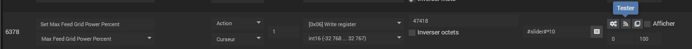

As-tu essayé avec le bouton Tester qui est à droite de ta commande curseur?
0000|[2024-11-17 20:16:52] DEBUG  : mymodbusCmd::execute **************** execute *****: {"slider":"1500","user_login":"admin","user_id":"1"}
0001|[2024-11-17 20:16:52] DEBUG  : mymodbus::sendToDaemon * params = array (   'CMD' => 'write',   'write_cmd' =>    array (     'eqId' => '1446',     'cmdWriteValue' => 1500,     'cmdId' => '17581',   ), )
j’ai fais sur celui la
mais egalement sur un des tiens

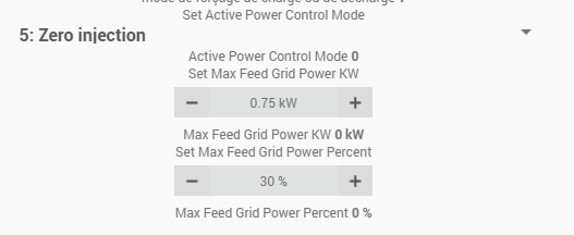

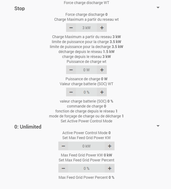

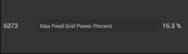

Là il me semble que c’est une commande de MAJ avec ton slider
Essaie de faire cela:
Etat avant test:
Fonction tester:
Résultat:

0011|[2024-11-17 20:32:02] DEBUG  : mymodbusCmd::execute **************** execute *****: {"slider":"16.3","user_login":"admin","user_id":"1"}
0012|[2024-11-17 20:32:02] DEBUG  : mymodbus::sendToDaemon * params = array (   'CMD' => 'write',   'write_cmd' =>    array (     'eqId' => '1446',     'cmdWriteValue' => 163.0,     'cmdId' => '17269',   ), )

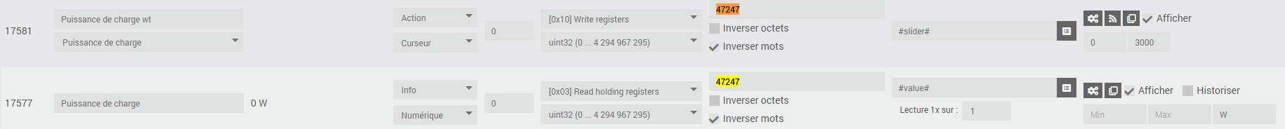

j’ai inscrit 1.63 pour faire 16.3%, mais pas mieux
j’ai modifie par 1 pour l’action et aussi sur la plage

ce que je vois comme différence, c’est que chez moi, j’ai le read avant le write
je vais me loguer demain sur mon onduleur en mode installateur pour voir si j’ai pas quelques chose a activer dessus en plus afin de pouvoir y écrire
as-tu essayé d’inverser les 2 commandes read & write?
