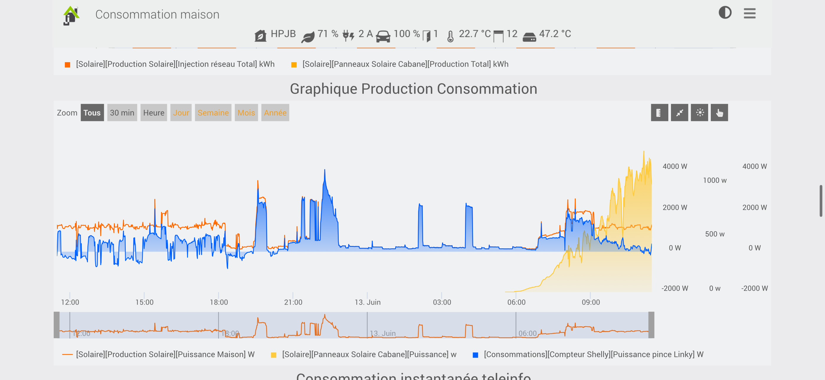

Avant la 4.4 l’échelle de mes courbes étaient identique pour mon suivi solaire. Je pensais que ça allait être réglé et que c’était un bug, mais pas de changements.
Est-il possible ou d’ajouter la possibilité de bloquer l’échelle entre les courbes sur Jeedom ? Sans ça ce n’est pas exploitable dans vue.
Je joins une photo comme exemple.
L’unité configurée n’est pas la même donc l’échelle est différente: w
<> W
, l’unité du watt est W
, pas w
, et c’est important.
Effectivement ça fonctionne. Parfait
