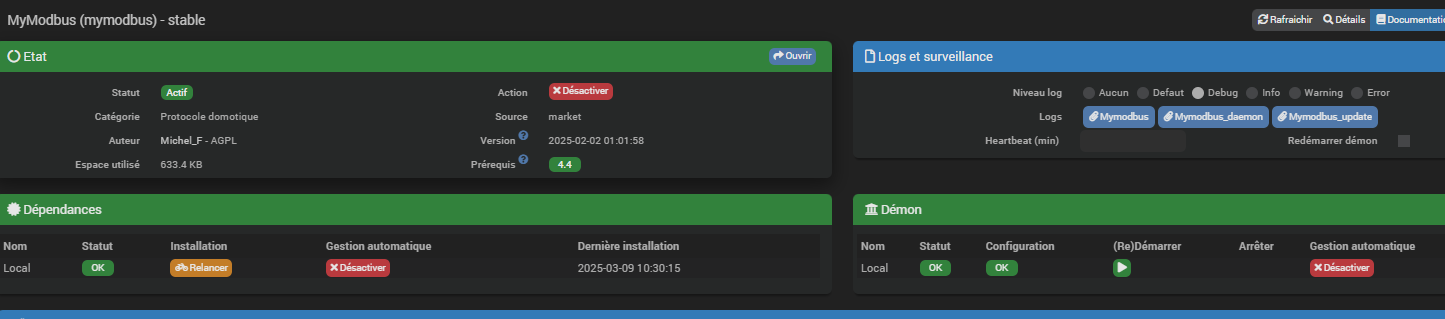

Le fichier ne contient que 500 lignes et pile 500 lignes, je trouve ça étrange surtout qu’il s’agit de la taille max des log par défaut sur Jeedom.
Hello breaking news
conf suivant proposition sans les 2 registres « louches » .
Résultat: 2 ème nuits avec chute du booleen à 2h13 puis remonté ok « naturelle » à 2h15. :+1:
Pas de log dispo–> après analyse j’avais supprimé au lieu de vider le log. Ayant fait au plus simple le code, le copy ne trouvant pas de fichier source … ben pas de copie. Je pensais que le fichier mymodbus_deamon se régénérait automatiquement dès le passage en mode debug mais ce n’est pas le cas.

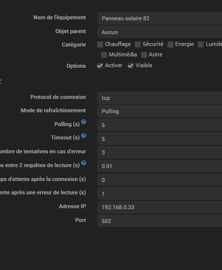

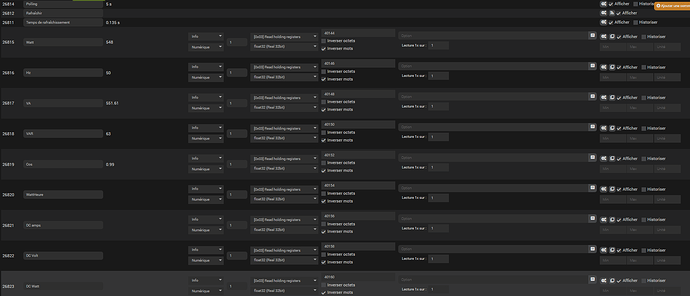

Je me suis amuse à faire des testes mais j’ai un soucis.
Je crée un équipement avec plusieurs info, je l’enregistre et je teste. C’est ok.
Dès que je rajoute une info dans l’équipement j’ai plus de remonte.
Le démon est ok et rien dans les logs.
Une idée ?
un exemple
Je voulais pas créer un autre fil, celui la j’y trouve plein de ressource pour mon besoin.
Merci de vos retours

Perso j’essaye d’appliquer des règles d’hygiène informatique de base
N°1 ne pas emmener le soft dans des situations non nominales. Les développeurs ne peuvent pas passer du temps/du code à couvrir toutes les situations/combinaisons imaginables voire inimaginables…
Regarde la spec modbus APS (cf plus haut dans le fil). Certains registres que tu adresses sont réputés « unimplemented ».
Evitons.
N°2 utiliser des outils dédiés au test pour vérifier le bon fonctionnement du dialogue.
Dans ce cas Modbusdoctor de Kscada est bien adapté et permet de tester les registres.
