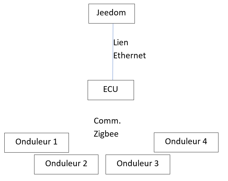

L’ECU est interrogé toutes les 10s, sachant que l’ECU lui même rafraichit ses data toutes les 5 mn, depuis 2 heures du mat l’ensemble des data a été réinterrogé une tonne de fois avec succés. Les valeurs que l’on peut comparer au flux Nodered/MQTT dans le tableau APS_MQTT nodeRed montrent d’ailleurs bien que les interrogations sont valides. De plus le log ne montre plus aucune erreur depuis les 2h du mat fatidique.
Ou est l’erreur dans ce raisonnement?

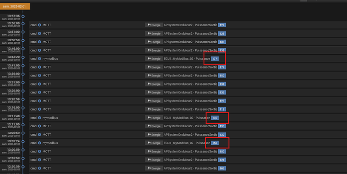

Chez moi cycle_ok est remonté régulièrement :
C’est ca
c’est ça aussi, mais a priori donc aucun rapport avec le sujet…

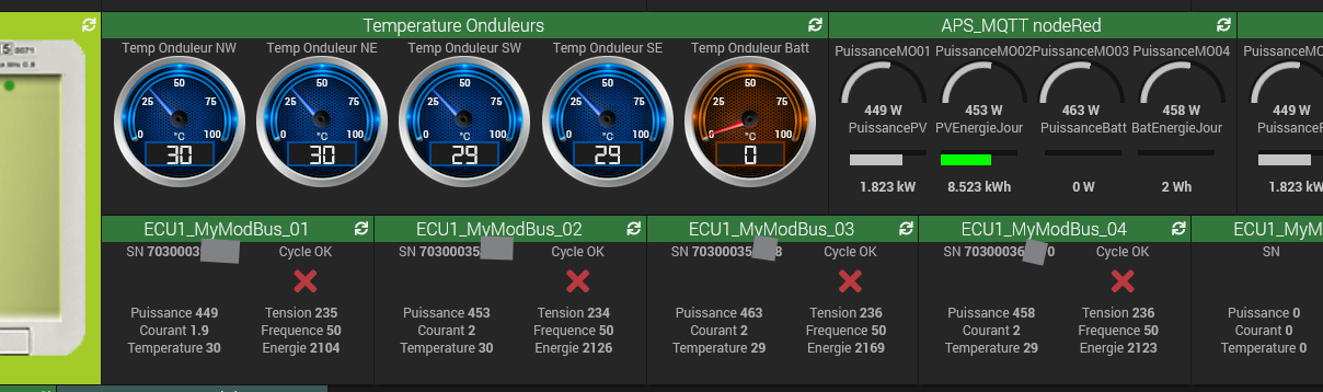

ok je vais regarder ca puisque je n’ai aucun cycle ok remonté aujourd’hui et le log en mode debug ne remonte pas assez loin dans le temps. Je vais faire qq essais complémentaires avec et sans SN pour essayer de resserrer la nasse.
Je pars donc sur le principe que si toutes les requêtes sur même équipement remontent une info valide le booléen cycle_ok doit repasser a 1. A suivre demain.
Pour info je viens de recréer des équipements sans interrogation SN. Leur cycleOk lors de leur création c’est bien sur collé sur 1.

En effet, le détail qui peut être important c’est que toutes les commandes des équipements qui partagent la même interface doivent être OK
Résultats des courses.
quelque soit la configuration des équipements avec ou sans data statique (SN) le « cycle_ok » ne revient pas à 1 même lorsque l’ensemble des data adressé est ok.
Pour info j’ai vérifié la validité des requêtes Modbus TCP sur l’ensemble des data avec ModbusDoctor et par nodered. Toutes les data sont récupérées sans pb sur plusieurs équipements alors que leur booleen reste sur 0.
Il y a a priori qq chose dans l’algo de remise à 1 qui ne fonctionne pas comme attendu.

Au cas ou: le dialogue modbus TCP ne se fait qu’avec un seul equipement physique; L’ECU APS qui récupère les info des onduleurs DS3 par Zigbee, RF donc. La liaison reseau de l’ECU est par cable ethernet .

Resultat ce matin: Les onduleurs ont tous passé le 2h13 ok sauf l’onduleur2
L’historique ci dessous montre que sur l’onduleur le cycle_ok est passé à 0 à 2h13 mais les acquisitions ont continuées à être collecté jusque vers 10h. Pendant ce temps les acquisitions modbus par nodered sur le meme equipement meme data continuaient à ce faire correctement.
A 18h j’ai fait un refresh manuel qui a amené la valeur à l’attendu 0w.
A noter que j’ai beau faire la séquence relance du deamon + refresh. le cycle_ok reste scotché à 0 pour onduleur2.
Relance des dépendances → tout le monde repasse à 1
Pas sain tout ca…

4 equipements à @esclave différentes meme IP.(ECU)

*Relance hier soir des dépendances car la relance seul du deamon+refresh ne faisait aucun effet. (fait plusieurs fois)
*Tous les équipements en cycle_ok =1
Ce matin
*Tous les équipements en cycle_ok =0 passage à 2h13
*Tous les registres des 4 equipements fournissent néanmoins des data corrects (identiques au collecteur NodeRed ou ModbusDoctor)
-------> cycle_ok ne reflete donc pas la réalité de comm ok sur ma configuration.
