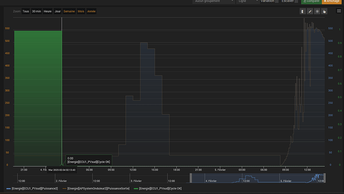

Fonctionnement du booleen "cycle ok" et remise à ok
C’est bien ce que je pensais.
C’est pourquoi je cherche à trouver ce qui ne fonctionne pas chez monaghan.
edit: chez moi aussi, j’ai un onduleur capricieux et certaines requêtes sont en erreur assez souvent. Cycle_ok se comporte comme il doit.
Donc je ne doute pas du fonctionnement du plugin mais de la configuration chez lui.

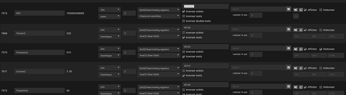

Alors situation
Conf retenue:
*Désactivation de tous les équipements
*Création d’un seul équipement avec avec 2 @esclaves reflétant 2 onduleurs.

*Aprés activation le cycle_ok est à 1. ok
Ci dessous l’historique.
A nouveau on voit que le booleen tombe vers 2h13 ne revient jamais à 1 alors que les mesures se font correctement (identiques à celles collectées par NodeRed sur l’id 1). Le tout sur 2jours consécutifs. Toujours ce décalage entre la logique du booleen et la réelle possiblité d’acquisition.
Conclusion le fait d’être sur un seul équipement ne change donc rien au pb de cohérence cycle_ok vs acquisitions correctes.
Encore une fois le booleen est à 0 alors que je peux acquerir des donnés également avec modbusdoctor.

Curieux… les seuls type string sont les SN qui dans l’équipement ECU2onduleurs créé pour les tests et dont le détail .json a été fourni ce matin , sont les ID 7960 et 7975. @MB:40052[16] et 40052[16].
snapshot pour vision jeedom du parametrage @esclave2
Si les commandes id 7965 et 7971 remontent comme des NAN alors quelles sont cablées en float32b… Bizarre… vous avez dit bizarre?
Surtout qu’elles remontent bien comme un chiffre. ex:Je fait un trunc 2 de dessus pour limiter les décimales.

situation ce matin
Passage ko 2h13 et y reste malgré les acquisitions corrects à partir de 8heures quand le soleil a bien voulu fournir du jus. As usual
Relance demon sans rafraîchissement – > passage à 1.
Historique permettant de voir ces points
