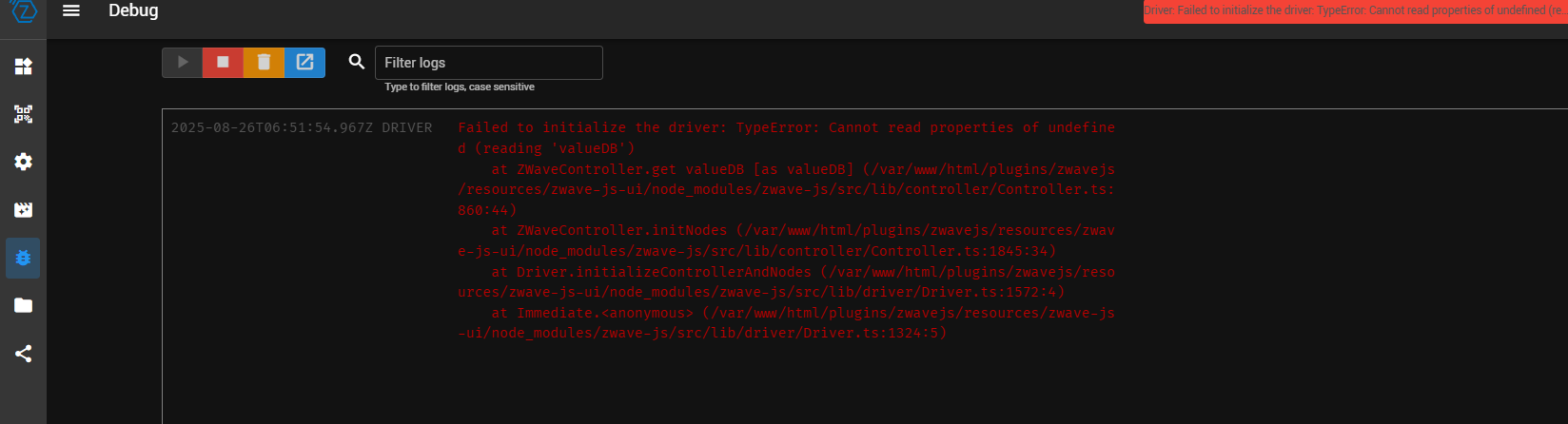

Quand je regarde du coté de Zwave UI, le debug me donne:
2025-08-24T09:38:39.456Z DRIVER   Failed to initialize the driver: TypeError: Cannot read properties of undefine
                                  d (reading 'valueDB')
                                      at ZWaveController.get valueDB [as valueDB] (/var/www/html/plugins/zwavejs
                                  /resources/zwave-js-ui/node_modules/zwave-js/src/lib/controller/Controller.ts:
                                  860:44)
                                      at ZWaveController.initNodes (/var/www/html/plugins/zwavejs/resources/zwav
                                  e-js-ui/node_modules/zwave-js/src/lib/controller/Controller.ts:1845:34)
                                      at Driver.initializeControllerAndNodes (/var/www/html/plugins/zwavejs/reso
                                  urces/zwave-js-ui/node_modules/zwave-js/src/lib/driver/Driver.ts:1572:4)
                                      at Immediate.<anonymous> (/var/www/html/plugins/zwavejs/resources/zwave-js
                                  -ui/node_modules/zwave-js/src/lib/driver/Driver.ts:1324:5)

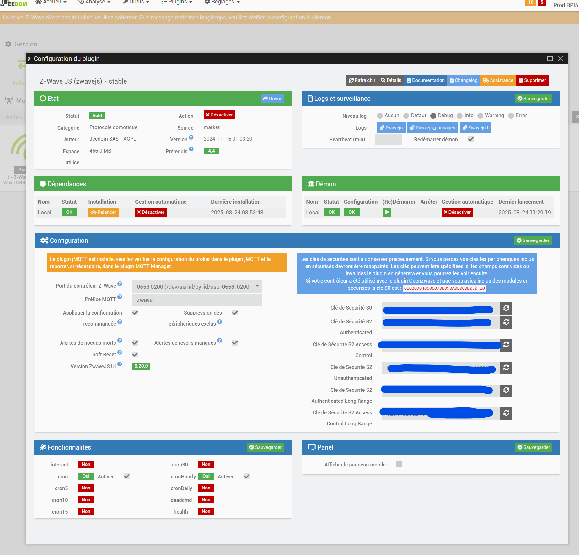

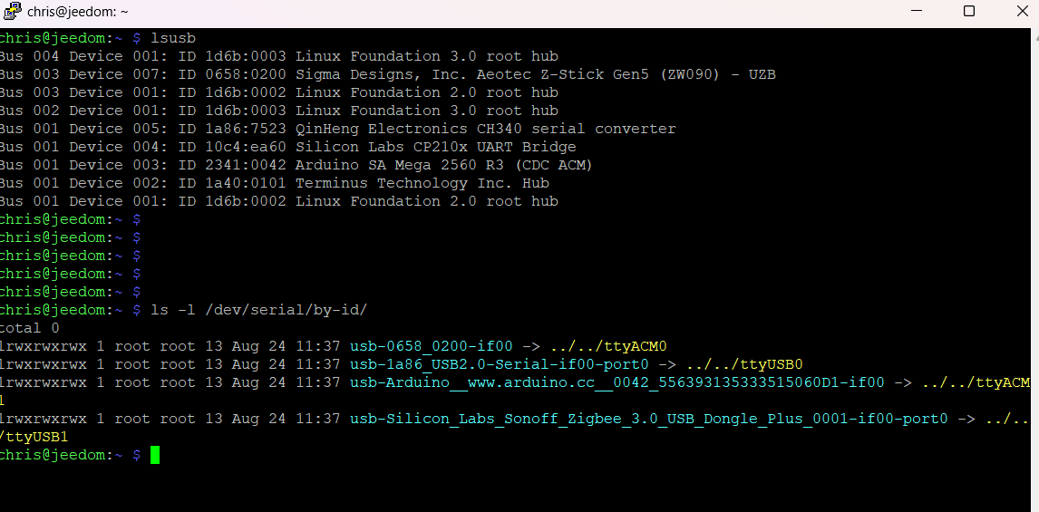

Ici c’est très probablement une mauvais configuration du port de la clé (il faut choisir by-id).

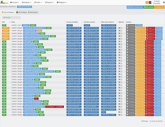

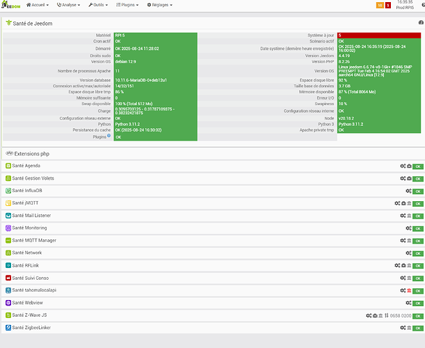

Voici les details:

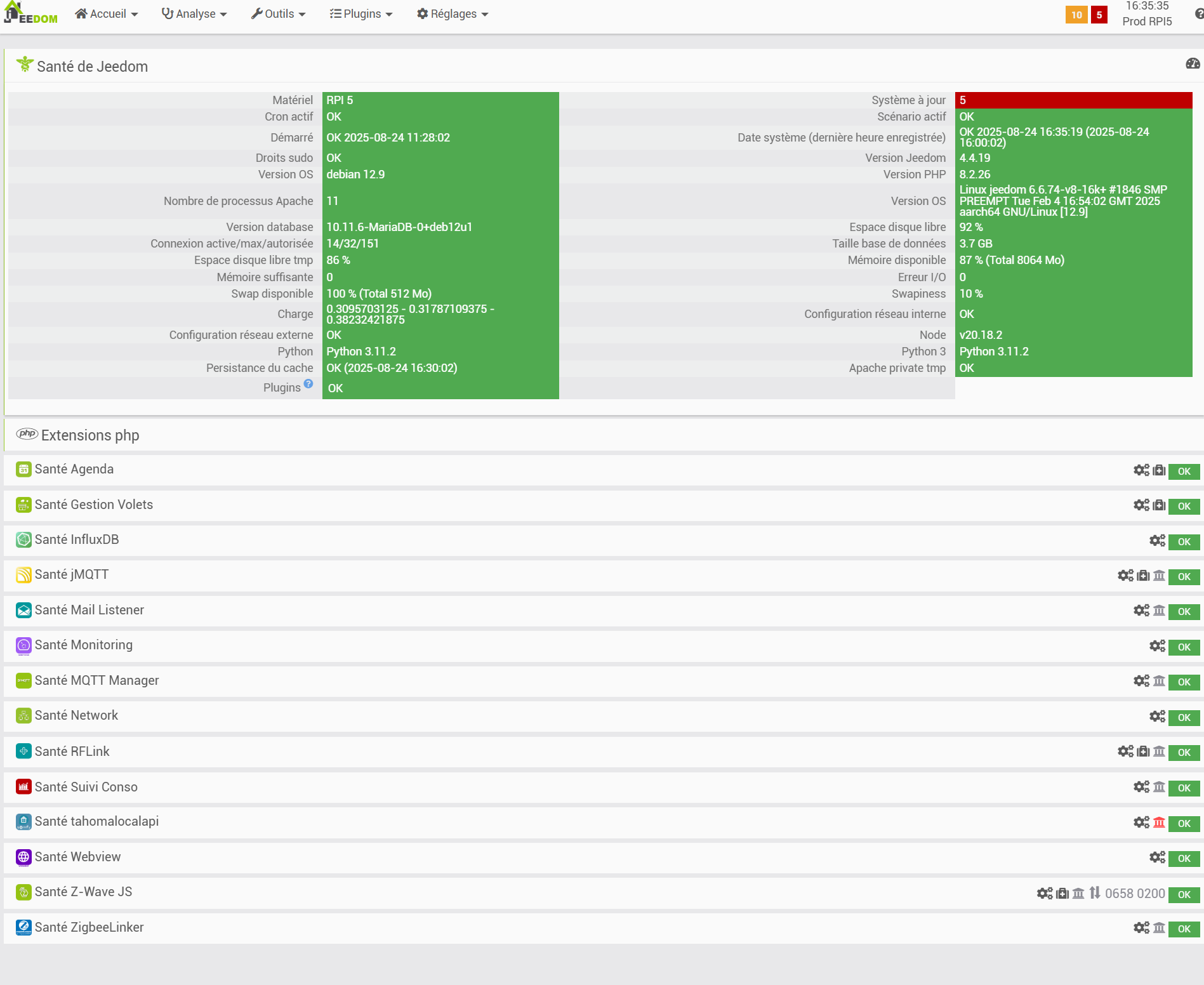

La page santé:
Les maj à faire:
Configuration:
Les infos USB

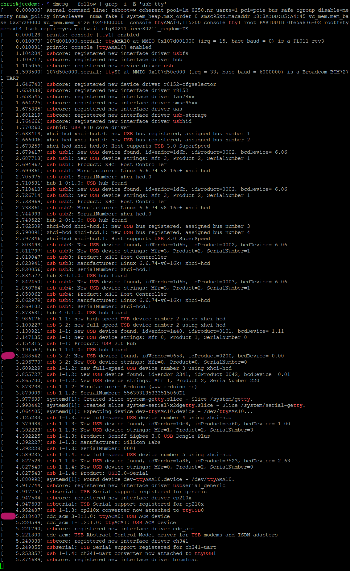

j’ai testé plusieurs trucs aujourd’hui sans trouver le problème :lying_face:
Au démarrage, le système trouve la clé et je ne voie pas de problème au niveau USB:

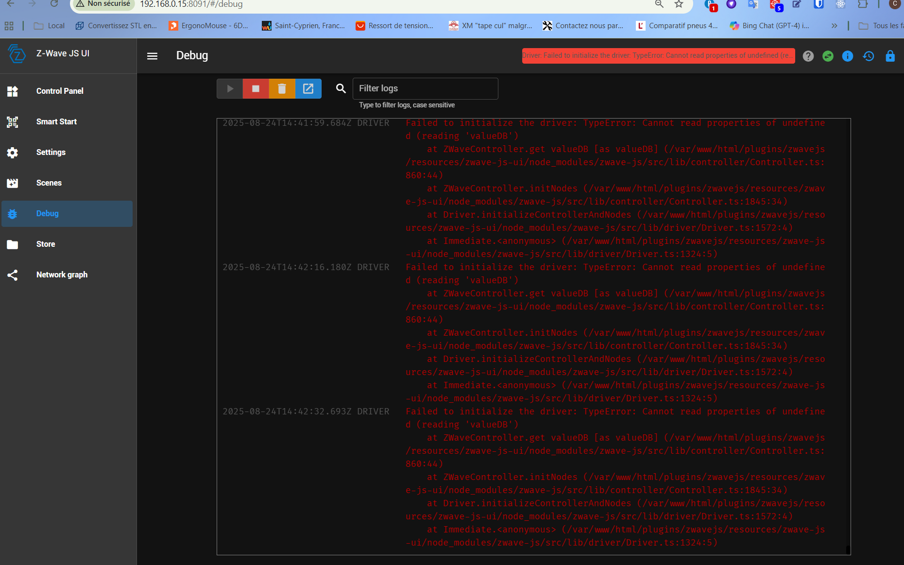

Dans l’UI, le debug me donne toujours la même erreur:

Déconnecter la clé 10 min.
Dans la conf du plugin decocher le soft reset

3.7GB ??? :hot_face:
Il va être temps de purger tout ça.
Merci mais je viens de libérer 1GB, malhereusement rien ne change (j’avais duplique une tables par le passé se qui explique la taille en grande partie).
Sinon ma bdd est constante (Protocole de rétention + InfluxDB).

j’ai installé un docker vierge jeedom
Configuration du plug-in, les clés ont été reconnue mais toujours la même erreur:
Donc sauvegarde NVM impossible.
