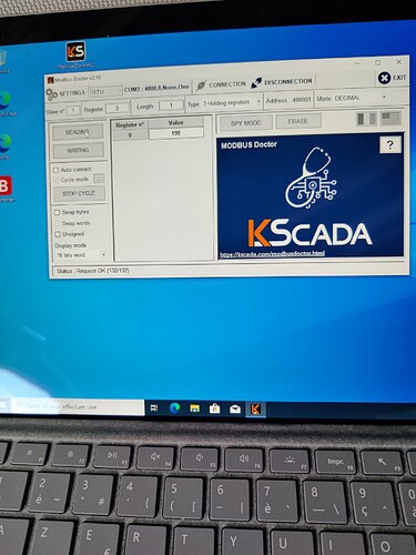

J’y suis arrivé avec le logiciel Modbus doctor.
L’anémomètre est en RTU et semble communiquer avec le PI 3B par contre je n’arrive pas à lire les datas avec Fc3 Read Holdingregisters, je ne comprends pas le principe de fonctionnement. Serait-il possible de me le faire partager

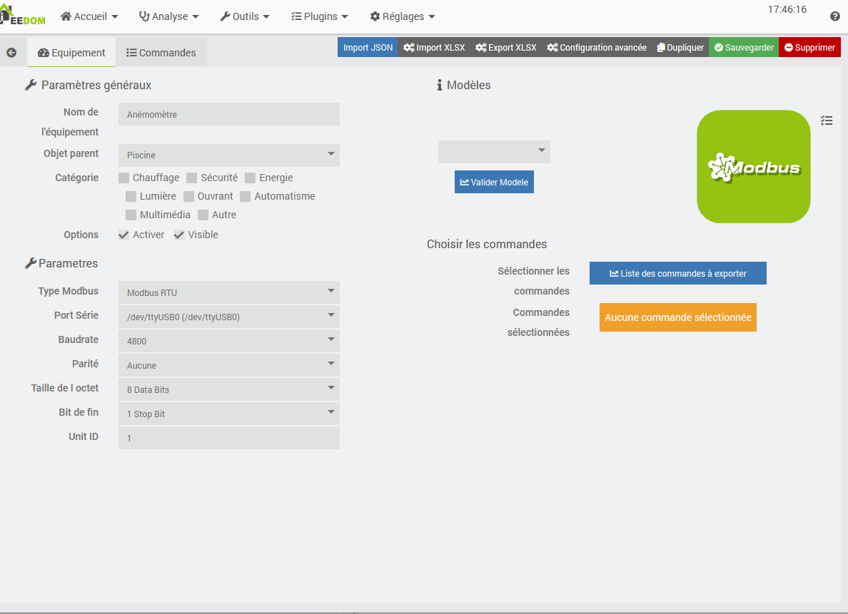

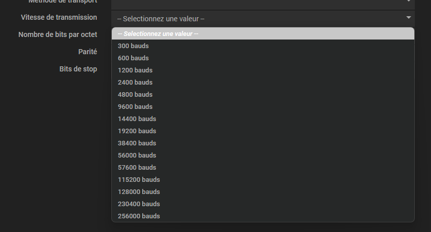

Merci pour votre intervention. J’ai essayé MyModbus mais sauf erreur de ma part la vitesse commence à 9600b et le matériel que j’ai est à 4800b c’est pour cela que j’ai abandonné.

Je peux rajouter les vitesses inférieures: 2400 et 4800 manquent effectivement
Je ne voulais pas laisser ce champ en champ libre avec juste une valeur à saisir pour éviter les erreurs, mais j’ai été un peu optimiste dans le choix des vitesses de transmission.
Ce sera fait avec la prochaine bêta, un peu plus tard dans la journée.

Je viens de vérifier, dans la version bêta de MyModbus, il est possible de sélectionner de 300 bauds à 256 000 bauds en passant par 4800.
Je n’ai donc rien à modifier, c’est déjà OK.

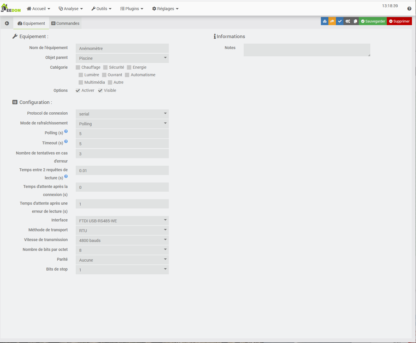

J’ai complété le plugin et je pense qu’il communique avec l’anémomètre. Par contre je n’arrive pas à remonter des valeurs. Malgré tous les essais que j’ai pu faire, je ne trouve pas d’où vient le problème.
Pouvez-vous m’indiquer le ou les erreurs.

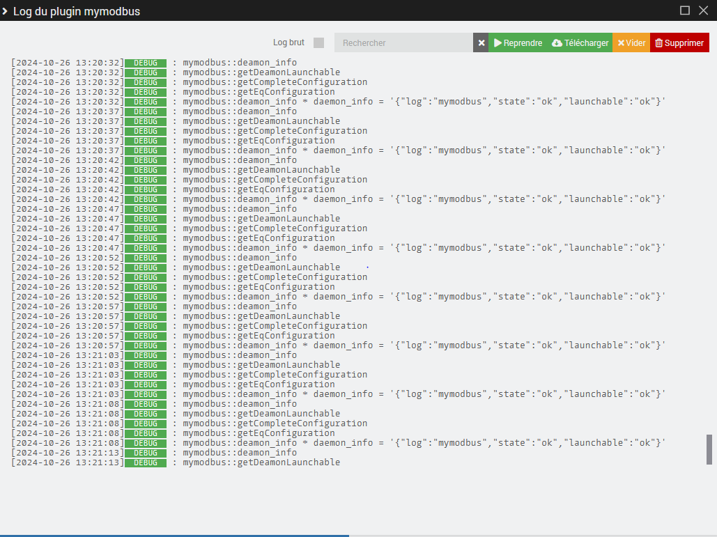

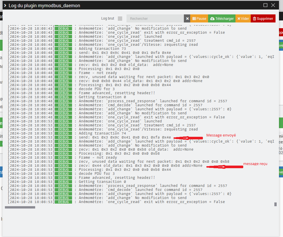

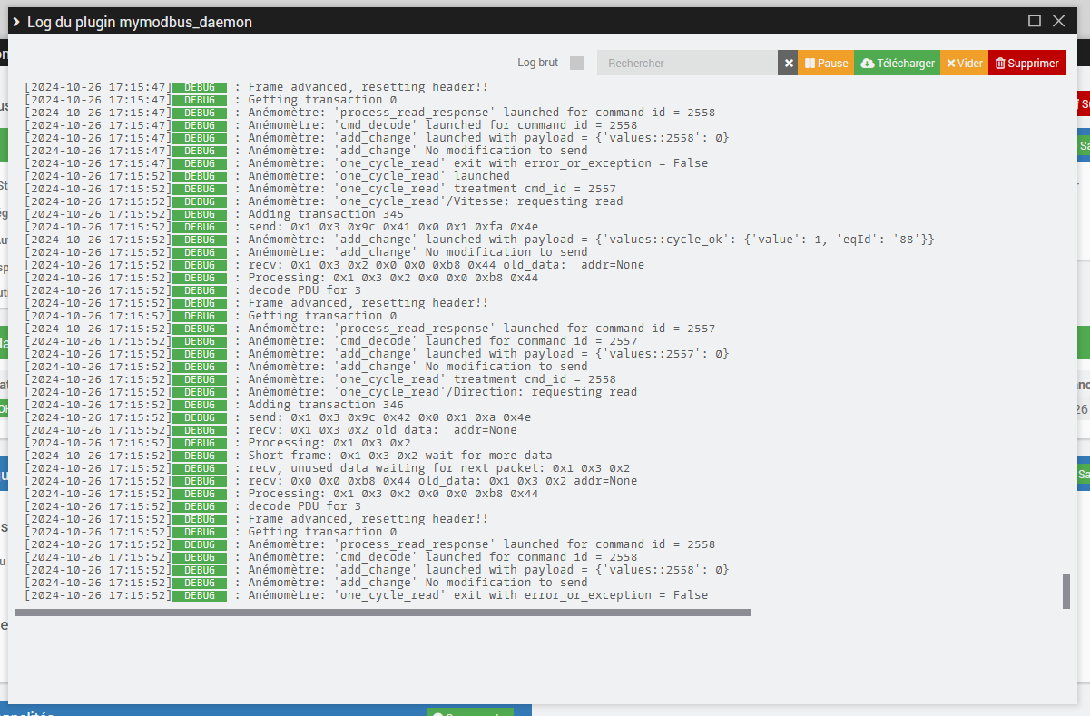

Il faudrait les log debug de mymodbus_daemon pour en savoir plus

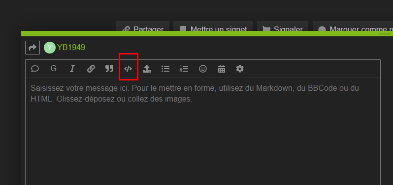

Copier-les dans en texte préformaté (icone </> ou CTRL+E) SVP
Le log debug de mymodbus_daemon est vide !
Je ne comprend pas texte préformaté (icone </> ou CTRL+E)
le ne sais pas faire" icone </>" et lorsque je fais CTRL+E rien ne se passe.

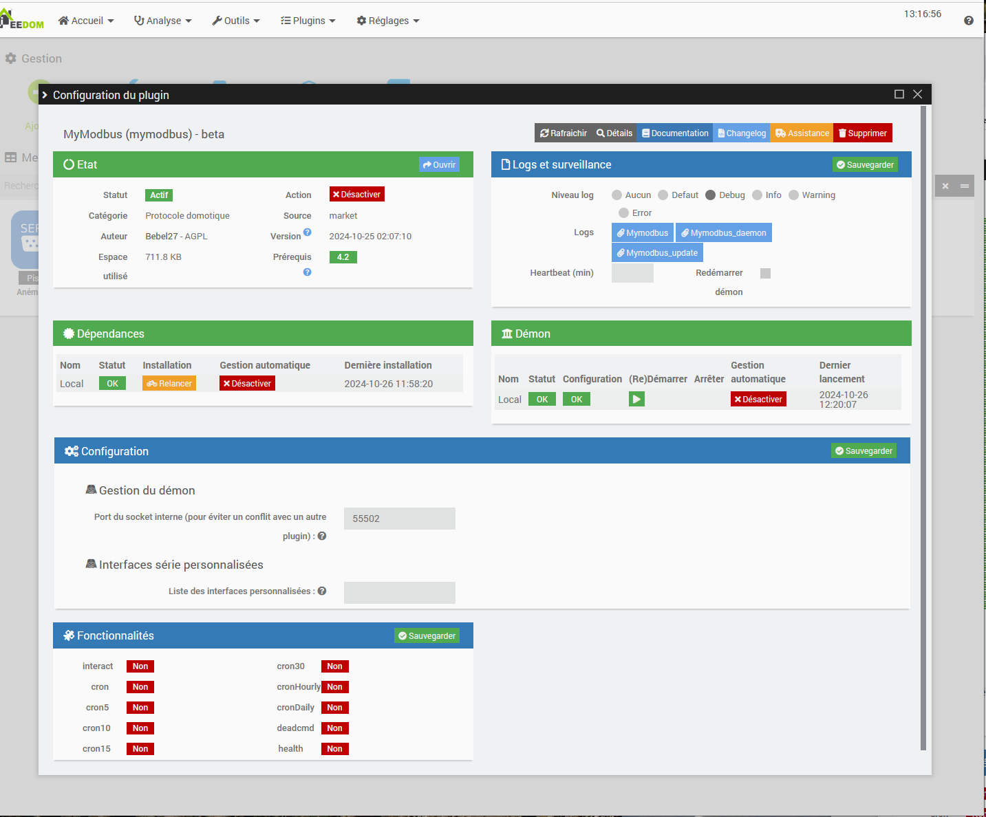

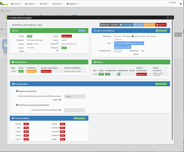

Si le log mymmodbus_daemon est vide c’est que le démon n’est pas démarré.
Depuis la fenêtre de configuration du plugin, il est possible de démarrer le démon (icône « play » à droite) :
Pourtant il apparait OK chez vous… Je ne comprends pas…
Vous aviez raison, j’ai relancé le demon et les logs se sont affichés.
je suis désolé je n’ai pas encore trouvé l’icone </> en attendant je vous envoie des copies d’écrans.

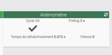

Dashboard-Anémomètre
Yves
Attention à bien repasser les log en Info ou Defaut pour éviter de ne générer trop de log…
Après avoir sauvegarder le niveau de log, le démon doit être redémarré pour le prendre en compte

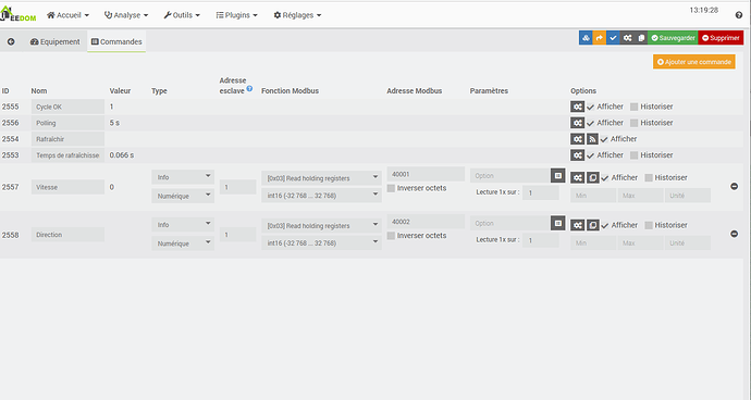

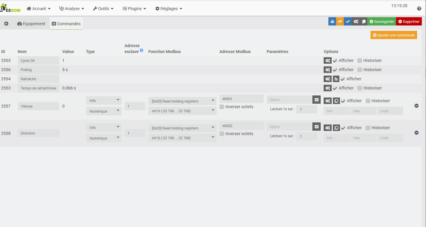

Je pense que Mymodbus communique bien avec l’anémomètre, par contre le dashboard affiche 0 en vitesse. Pour simplifier, j’ai supprimé la direction pour l’instant.
D’où cela peut venir à votre avis?

En y regardant de plus près, il semblerait que vous soyez fait avoir par ModbusDoctor. Ce logiciel, bien que pratique, est bourré de pièges, cela dit.
L’adresse calculée par ModbusDoctor ne correspond tout simplement à rien. Il faut l’ignorer.

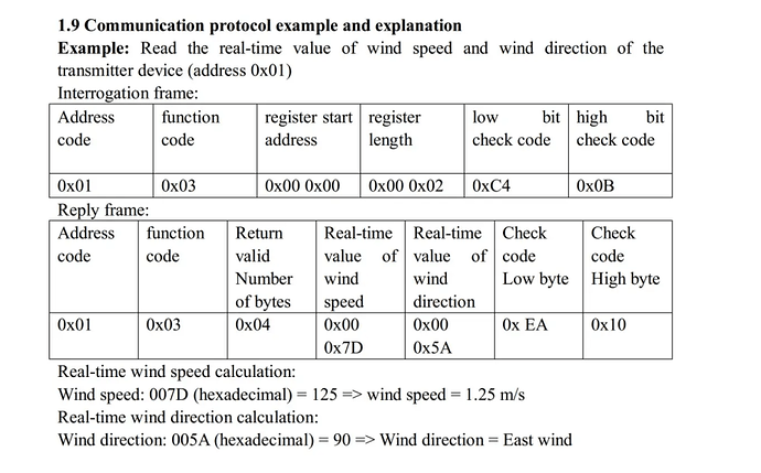

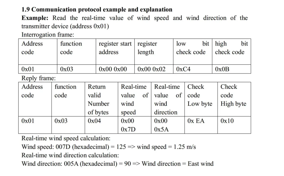

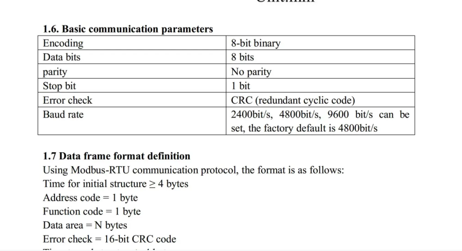

Par contre la documentation constructeur contient les bonnes informations :
Là, on voit que l’adresse de registre 0 est lue et sur 2 registres. J’en conclus que la vitesse du vent est codée en uint32. Il faut donc modifier la configuration de la commande pour lire le registre d’adresse 0 avec un type de donnée uint32. Dans le champ ‹ option ›, mettre #value# / 100 pour faire la mise à l’échelle (en adaptant le calcul, il est même possible d’afficher des km/h d’ailleurs).
Donnez-moi la table des registres Modbus contenue dans la documentation, je vous indiquerai comment configurer les commandes.
Derrière la roue crantée. Ne pas hésiter à tester, chercher.
