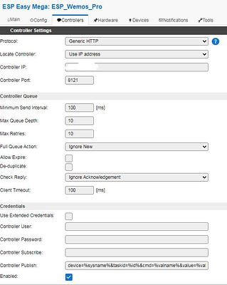

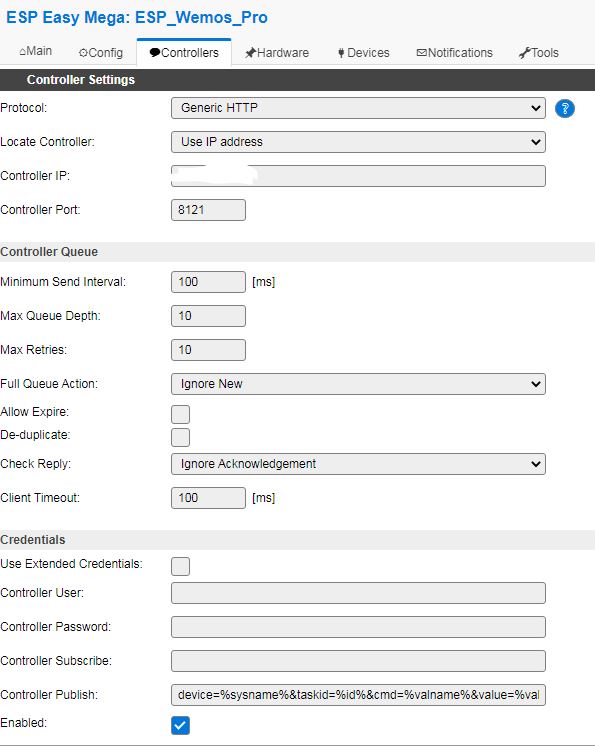

Dans controler IP tu as bien renseigné l’IP de ton jeedom.
D’ailleurs j’ai l’impression qu’il te manque quelques chose
Il manque controller publish
Tu es avec quelle version du firmware méga de ton espeasy?
Je reconnais pas le screenshot que tu as mis, en général, le contrôleur se configuré sur un autre onglet. Dans la commande, tu as bien coché la case pour l’envoyer au contrôleur?

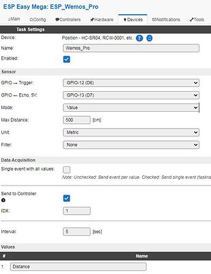

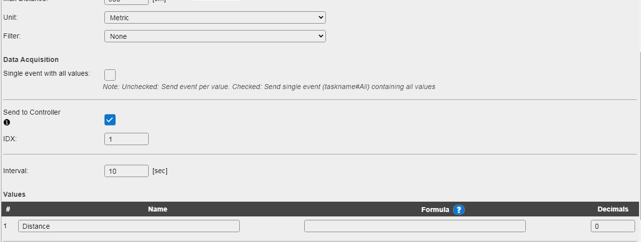

Peux tu nous envoyer ta page devices ?
as tu configurer un device qui envoie des infos à jeedom ? Sinon il en faut au moins un pour que l’inclusion fonctionne (le Wifi Rssi par exemple)

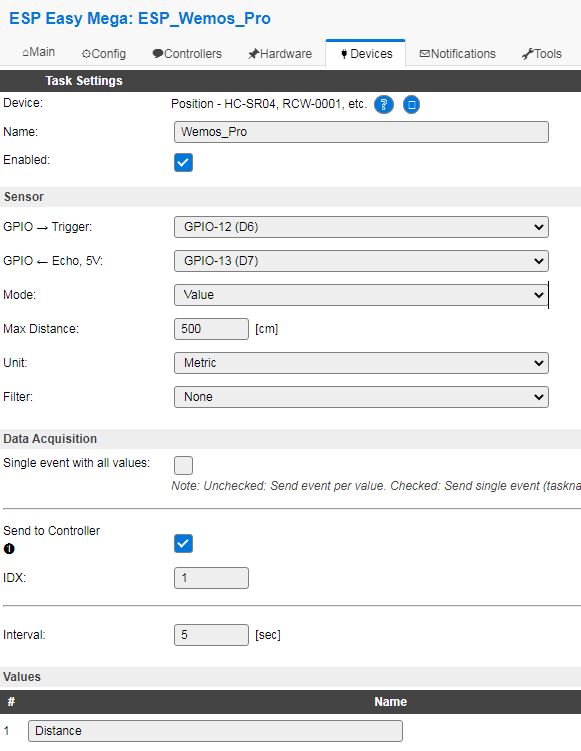

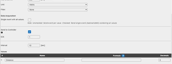

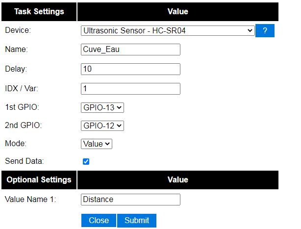

  • Un screenshot de mon device, bizarrement le capteur pas de mesure
    Capture1

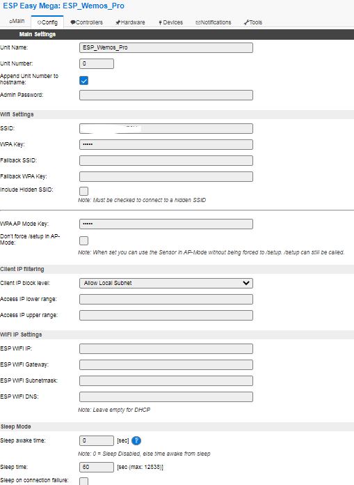

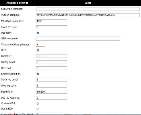

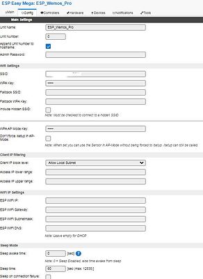

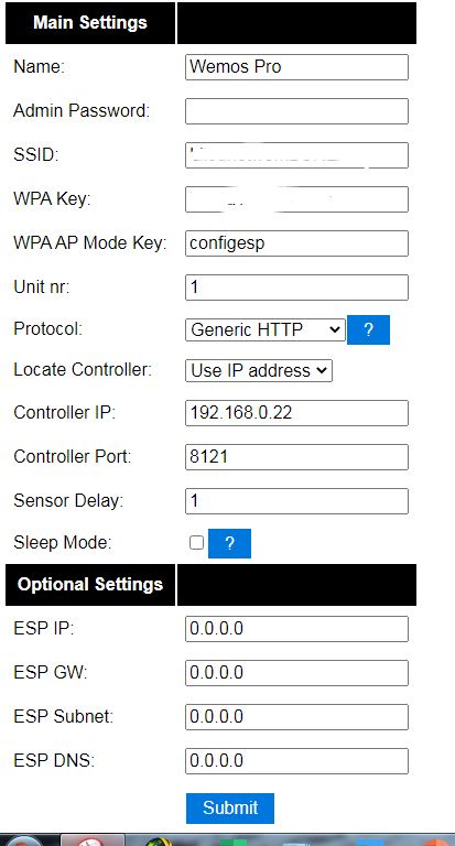

  • Un screenshot de ma config
En espérant avoir répondu à vos questions.

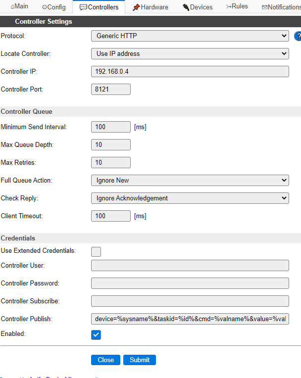

Je viens d’ajouter les réponses aux remarques, par contre peux tu m’envoyer la procédure que tu suis pour flasher.
Merci.
-42dB est un excellent niveau !

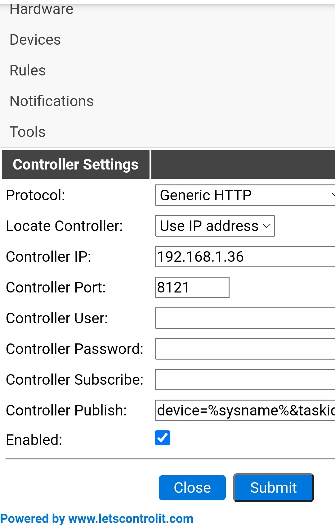

Quelle est ta version d’espeasy ? Car à moins d’un changement sur les toutes dernières version d’Espeasy, l’info « device=%sysname%&taskid=%id%&cmd=%valname%&value=%value% » est à renseigner dans la page de config du controller et non dans la page advanced setting:
OK tu utilises la version R120 qui est complément obsolète.

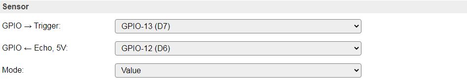

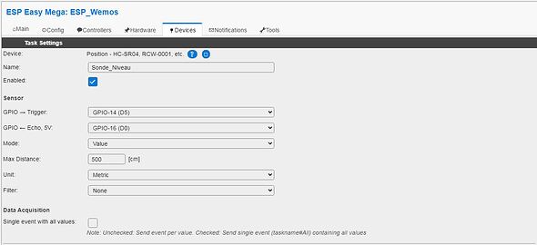

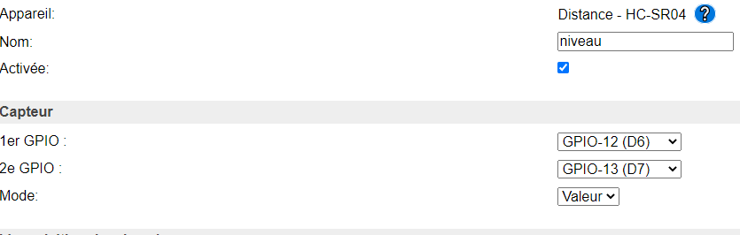

Je pense que le probléme vient du device : mon capteur est un HC SR04

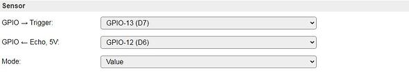

Tu as essayé d’inverser D7 et D6 car perso je suis en
J’ai essayé d’inverser mais sans résultat toujours 0,00
le hc sr est brancher sur le 5v
oui et lumière rouge du capteur allumée

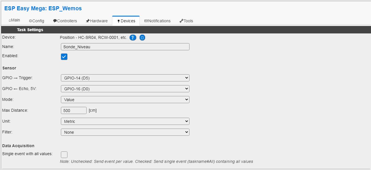

Je viens d’essayer avec D0 et D5 mais sans plus de résultat

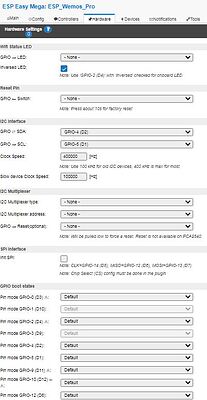

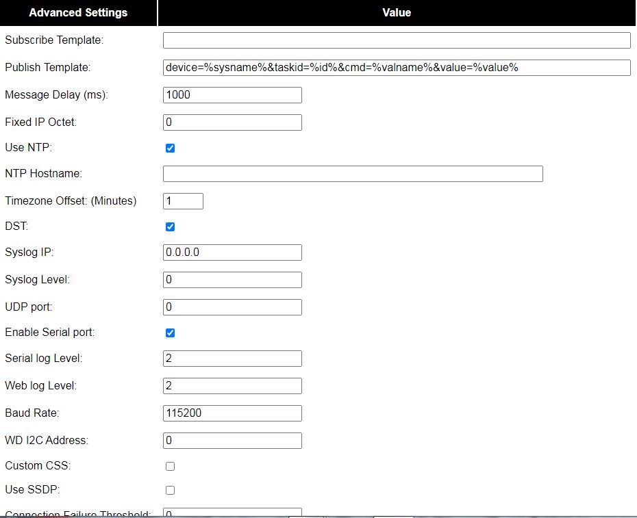

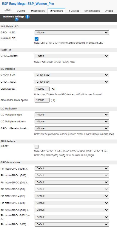

Derniére info dans harware je n’ai pas fait de modif ni dans advanced

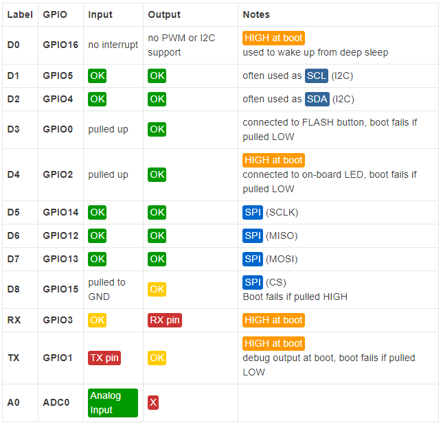

Il ne faut pas prendre D0 (en tout cas pour faire des tests):
source
Tu peux essayer D1 D2 en ayant au préalable désactivé l’I2C dans l’onglet Hardware

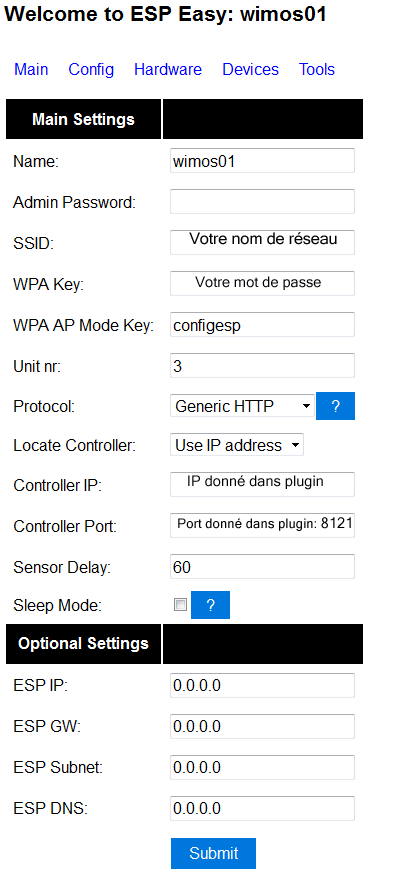

Pour rappel la procédure que j’ai suivi :
