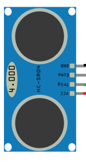

tu parle de quel capteur le HC-SR04 image car sur celui ci perso j’ai pas de led
par contre le modèle étanche lui a une led
Edit:
je viens de mettre un JSN-SR04T-V3.0 étanche et il faut qu’il soit V3 donc celui-ci
et la led s’allume 5s et s’éteint donc je pense que tu as un problème de câblage si c’est ce modèle .
