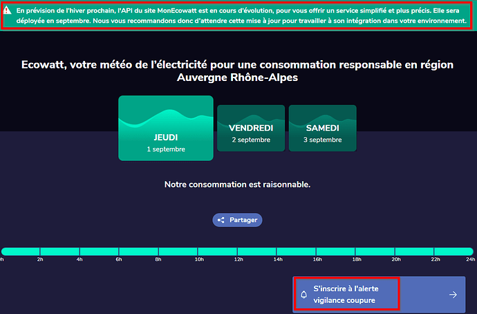

Il est sans doute urgent d’attendre nouvelle version (cf bandeau sur le site)
En prévision de l’hiver prochain, l’API du site MonEcowatt est en cours d’évolution, pour vous offrir un service simplifié et plus précis. Elle sera déployée en septembre. Nous vous recommandons donc d’attendre cette mise à jour pour travailler à son intégration dans votre environnement.

Ce bandeau est sur le site ecowatt.
Sur le site RTE, l’API ecowatt est sortie le 30 aout. Rien n’indique qu’elle sera modifiée.

Il n’y a plus le choix de la région. 4 jours sont affichés. Plus de référence à une nouvelle API dans le bandeau.
Coté API chez RTE, la version du 30 aout est toujours la dernière.
Elle permet de récupérer les mèmes données que celle du site monEcowatt actuel.
