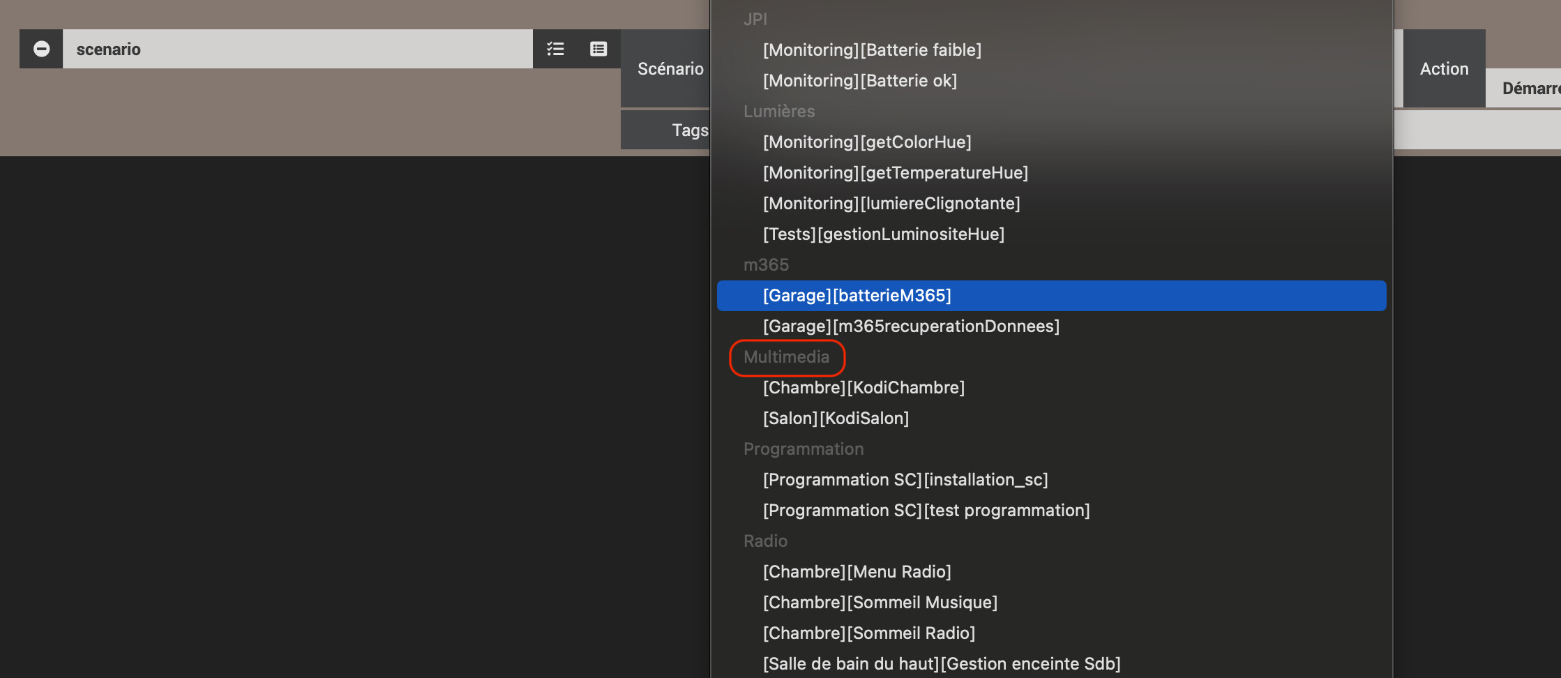

Dans la continuité de ce post (Ajout d'un filtre pour la sélection d'un scénario dans un scénario),
je propose une nouvelle évolution : afficher la liste des scénarios en les affichant par groupes de scénarios.
On aurait alors un affichage comme ci-dessous lors de la sélection d’un scénario depuis un scénario :

Attention, c’est une modification du core de Jeedom donc vous êtes seul responsable si vous tentez la modification par vous-même :wink:
Mais je compte bien entendu faire un PR.
