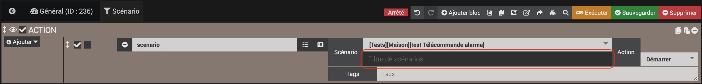

:arrow_right: Etape 2 (Jeedom 4.4) : ajouter l’appel de la fonction addScenariosFilter dans le core de Jeedom
Ajouter la ligne addScenariosFilter(select); dans le fichier html/core/template/scenario/scenario.default.html du core de Jeedom depuis l’éditeur de fichiers Jeedom comme ici :
Appel de la fonction 'addScenariosFilter' dans le core de Jeedom

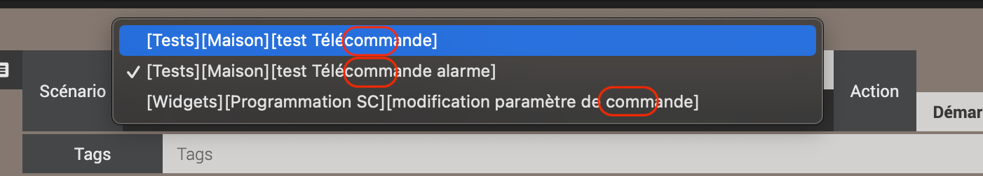

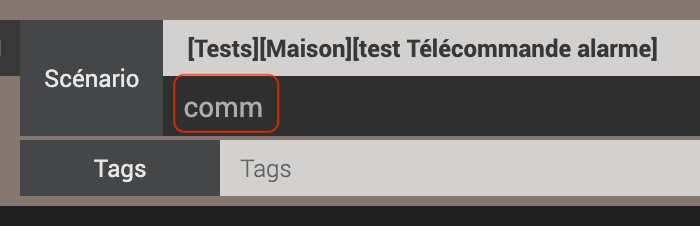

On obtient alors le résultat suivant :
