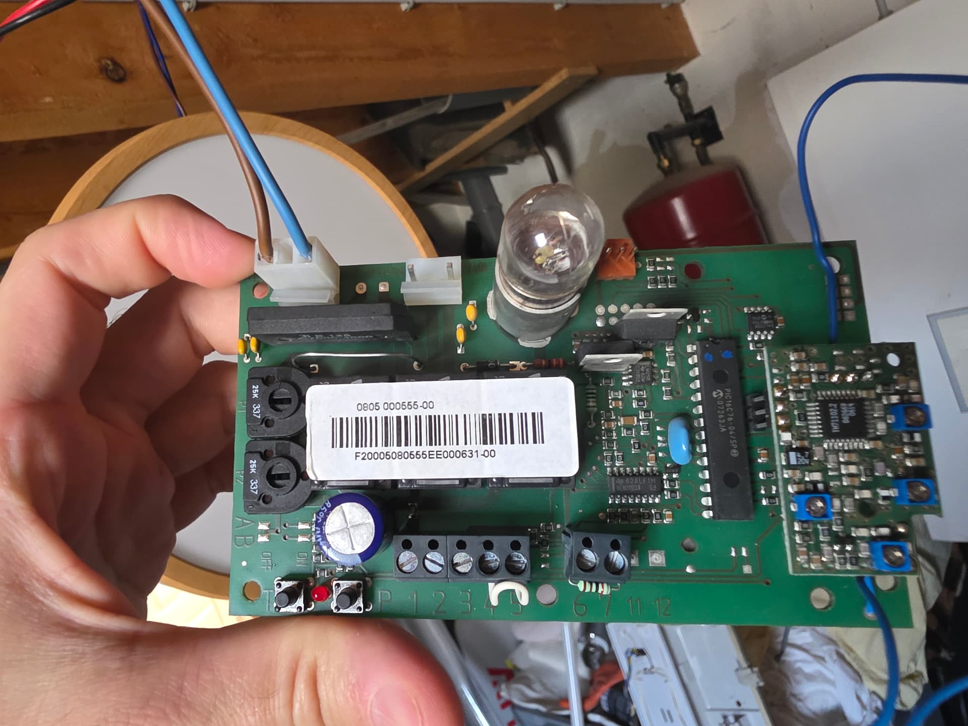

J’ai une porte de garage europro que j’aimerai piloté avec un smart implant et un capteur de fermeture (afin d’avoir la remonter d’information sur la fermeture de la porte).
Suŕ la carte electronique,j’ai un bornier 1-2 qui fournit du 24v dc. Lorsque je relie les bornes 1 et 2 limpulsion active la porte / ouverture / stop / fermeture.

Il n’y a pas de raison de faire de bêtises en contact sec, car pas de tension aux bornes.
oui merci c’est un bon début en effet, j’ai chercher jusque la mais je n’ai rien trouver… en faite la sortie out va servir à alimenter mon poussoir c’est ca ?
J’ai juste cherché « smart implant garage ».
Oui « out » = sortie du module donc est pour commander le contact sec.
