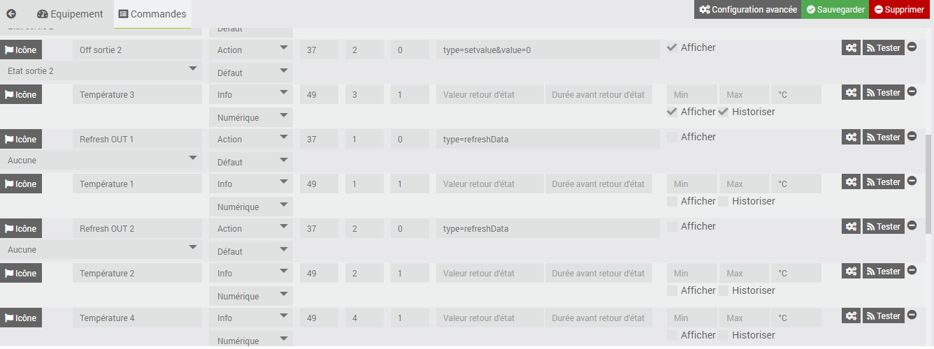

Capture
Oui, j’avais bien compris , le fais de faire toucher le int 1 sur le bleu c’est pour simuler le capteur et voir comment remonte l’info dans jeedom, car avec ce module fgbs 222 il y a pas mal de cas ou justement il y a des problèmes.
Dans commande sur état entrée 1 tu peux cocher inverser

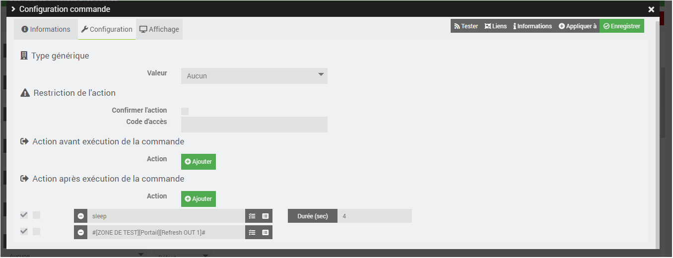

Oui , il faut rajouter des commandes :Refresh
Et dans on sortie1:
