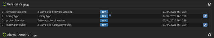

En complément de mon précédent message, cela peut venir aussi du firmware des modules Fibaro.
Les miens sont anciens, chez un ami qui lui aussi en possède 2 mais de modèles différents

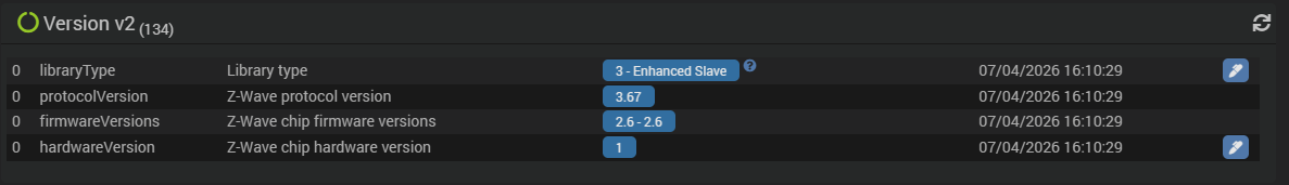

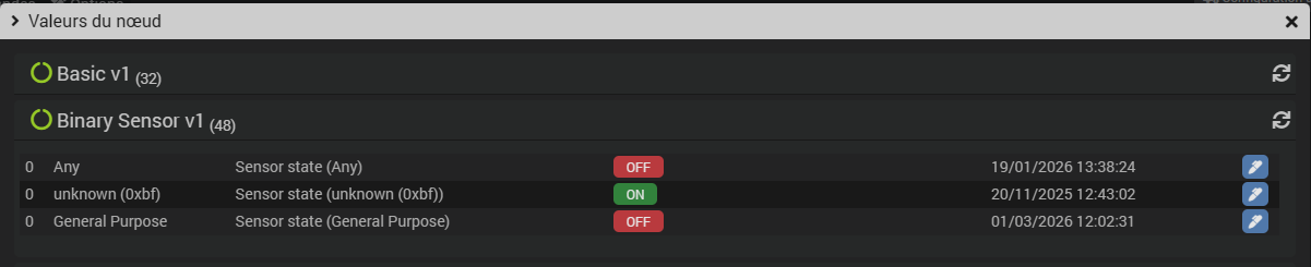

1er modèle :
2ème modèle :
Chez moi, les 2 détecteurs Fibaro sont comme ce 2ème modèle
Peut-être êtes-vous sur cet autre modèle ?
Cordialement.

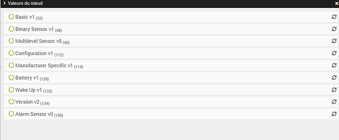

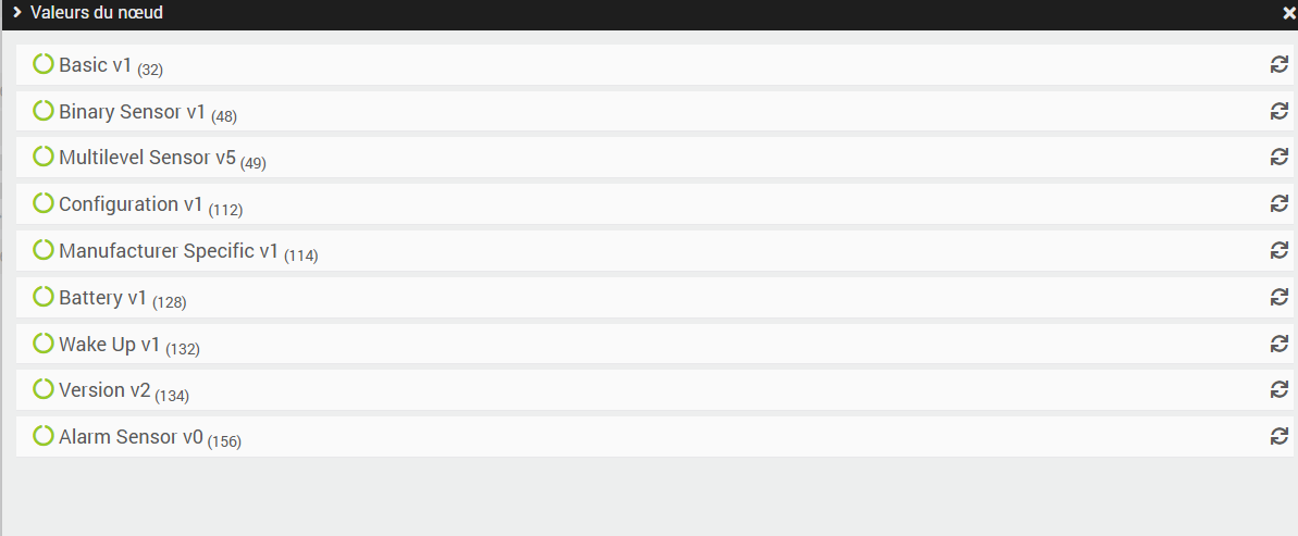

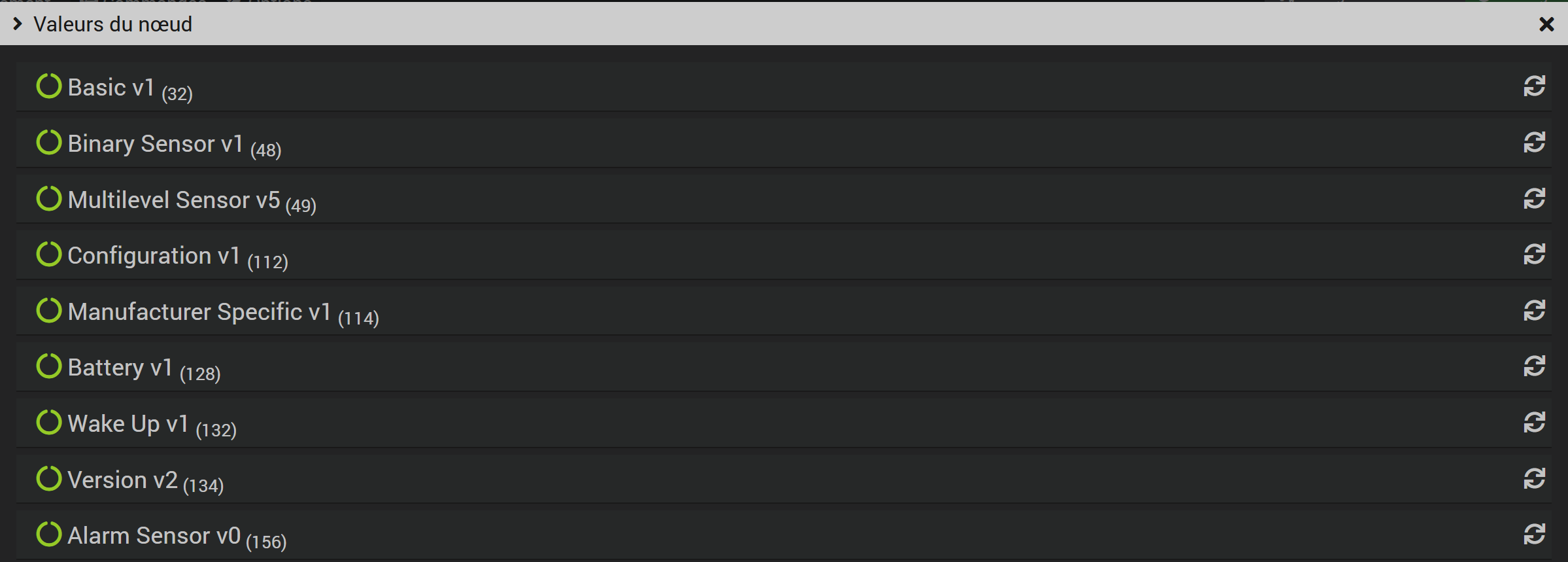

Tu n’as que la classe 112 ?
Je n’ai pas de classe 112
Tu as la classe 112, c’est le nombre inscrit entre paranthèse
Tu dois également avoir les classes 32, 48, etc.
D’ailleurs tu les utilises dans les commandes (voir le post 14 plus haut)
Quelles sont donc les autres valeurs ?
Cordialement

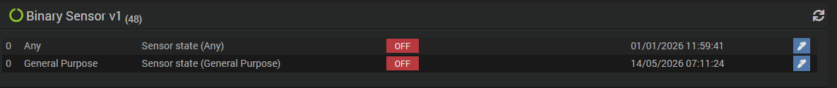

Donc il faut regarder dans la classe 48 (et éventuellement la classe 32) la valeur qui change quand présence.

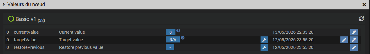

tu ouvres les valeurs du noeud , tu déploies la classe 32
tu cours (sans tomber) et tu actives ton module et si tu as
currentValue a changé ?
Si oui c’est bon la réponse est sur le fil

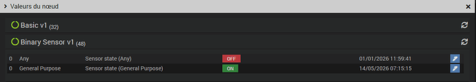

En complément du message de ZygOm4t1k, il faut peut-être aussi regarder la classe 48, indiqué aussi par Madcow

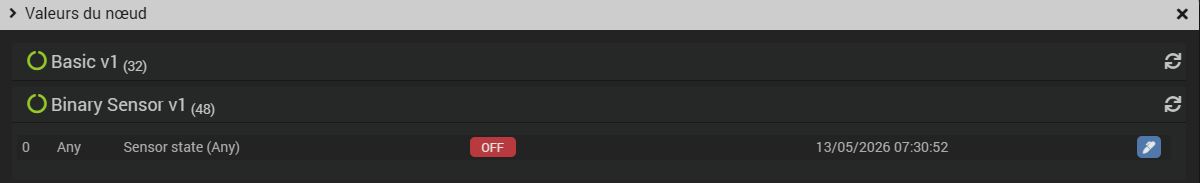

Non actionné :
Actionné :
J’ai aussi current value qui passe de 0 à 255 dans la classe 32 mais plus facile à gérer dans le widget par la classe 48
Cordialement.

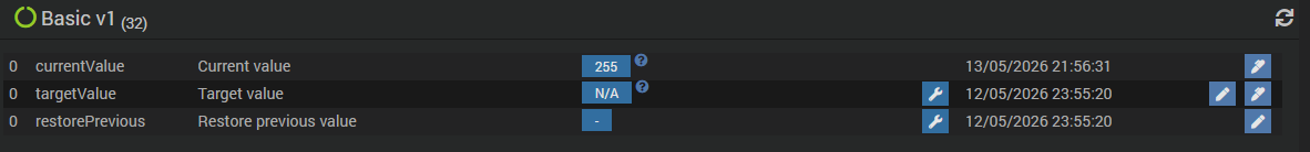

l’état reste à 255 dans la classe 32. Je remarque que lorsque je passe la main devant l’oeil, celui ci ne réagit pas !
classe 48
0 Any Sensor state (Any) OFF
0 General Purpose Sensor state (General Purpose) ON
Je viens de faire une expérience:
dans la classe 32:
J’ai passé le current value à 0 en utilisant la commande targetvalue
j’ai ensuite passé la main devant l’oeil (aucun clignotement) et le current value est passé à 255 puis au bout d’un certain temps revenu à 0.
Ma remarque l’état semble fonctionner mais aucune réaction lumineuse au niveau de l’oeil.
Toutefois cette modification d’état n’apparait pas dans les commandes de l’équipement (reste systématiquement à 0)

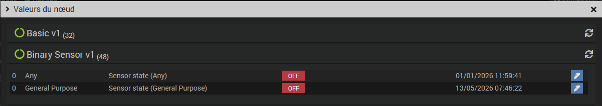

Dans la valeur 32 :
0 General Purpose Sensor state (General Purpose) OFF 14/05/2026 12:04:49
l’état reste systèmatiquement en rouge OFF

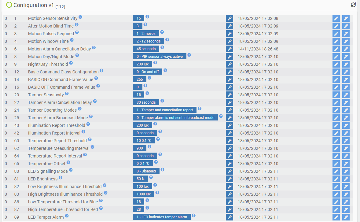

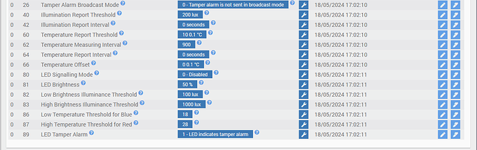

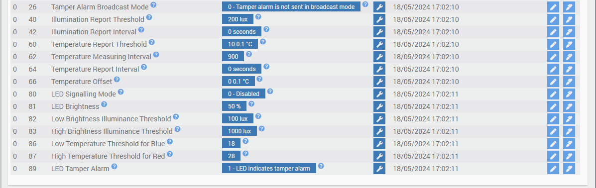

Encore mieux à priori : le paramètre 14 dans configuration semble permettre de changer la valeur de la frame on.

Par ailleurs il vaut mieux se concentrer sur la classe 48 comme déjà dit.
oui sans modification.
A présent:
la classe 32 passe bien de 0 à 255 suivant détection
la classe 48 passe de de OFF à ON (vert) suivant détection
mais dans aucun cas l’état ne remonte dans l’équipement (présence) qui reste toujours à 0
Autre précision: aucune lumière lorsque je passe la main devant l’oeil

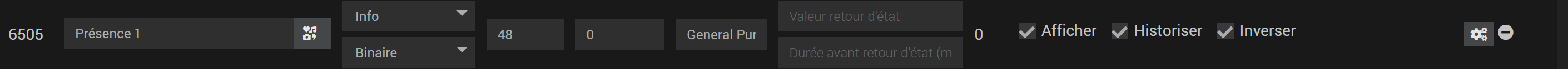

Capture d’écran de la classe 48 ainsi que des commandes stp.
Il faut modifier l’intitulé du champ « Propriété » en y indiquant « General Purpose » en se basant sur l’image du message 14
Cela serait donc Présence, Info, Binaire, 48 (Classe), 0 (Endpoint), General Purpose (Propriété)
