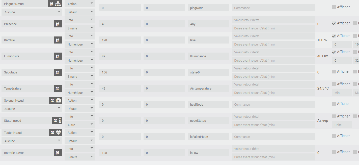

Piste à explorer :
Il faut aller dans Valeurs du noeud et regarder s’il n’y a pas une commande dont la valeur change quand il y a une présence.
Je ne vois pas où dans le menu Valeurs
Classe 48 ou classe 113 ça dépend laquelle tu as.
Dans Valeurs->configuration je ne vois ni l’un ni l’autre. La version firmware: 2.6
Capture d’écran stp.
Autant pour moi, je n’étais pas au bon endroit
présence = 48 ->Endpoint = 0 → Propriétés = Any → Etat = 0 et cela reste toujours à 0
Ce n’est pas ca qui est demandé !
Fournissez ce qui est demandé, ca tourne en rond ce sujet!
et voila
Le bouton Valeurs bleu sur la page du module.
Ça ce sont les commandes.
Ok je m’en occupe mais sur d’autres Motion sensor la commande présence est en 113. Après essai en 113 l’état est resté à 0. Je suis donc revenu à 48
Ça dépend du firmware et de l’alignement de la lune la classe correcte. Il faut aller voir dans Valeurs pas le choix.
Chez moi en 2.6 , classe 32 . numérique pas binaire => virtuel
Il y a peut-être mieux …
