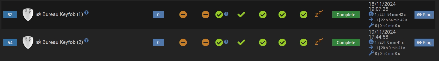

J’ai donc 2 télécommandes FIBARO KeyFob que je viens d’acquérir, pour ma part elles ce sont paramétrées et couplées très bien via le plugin ZwaveJs par contre il me manque 2 fonction par bouton car il est bien indiqué et dit que ces télécommandes ont 4 fonctions par bouton (touches)
  • Appui 1x
  • Appui 2x
  • Appui 3x
  • Appui long
    Pour ma parts je n’ai que la 1ère et la dernière fonction qui ne ressort et qui fonctionnes sur tout les boutons (6) j’ai beau appuyé 1 ou 2 voir 3 fois sur la touche mais je n’ai que la valeur ‹ Appui 1x › qui ressort et pas ‹ 2x › ou ‹ 3x › ?!? Je ne comprends pas le pourquoi du comment mais c’est ainsi :frowning: Je suis aller faire un tour du coté des fonctions avancés et autres paramètres (Valeurs) mais je n’ai rien trouvé ou je suis passé a coté certainement mais !!!

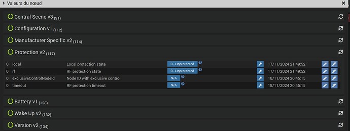

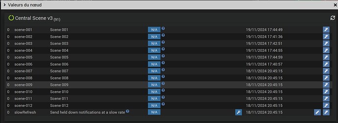

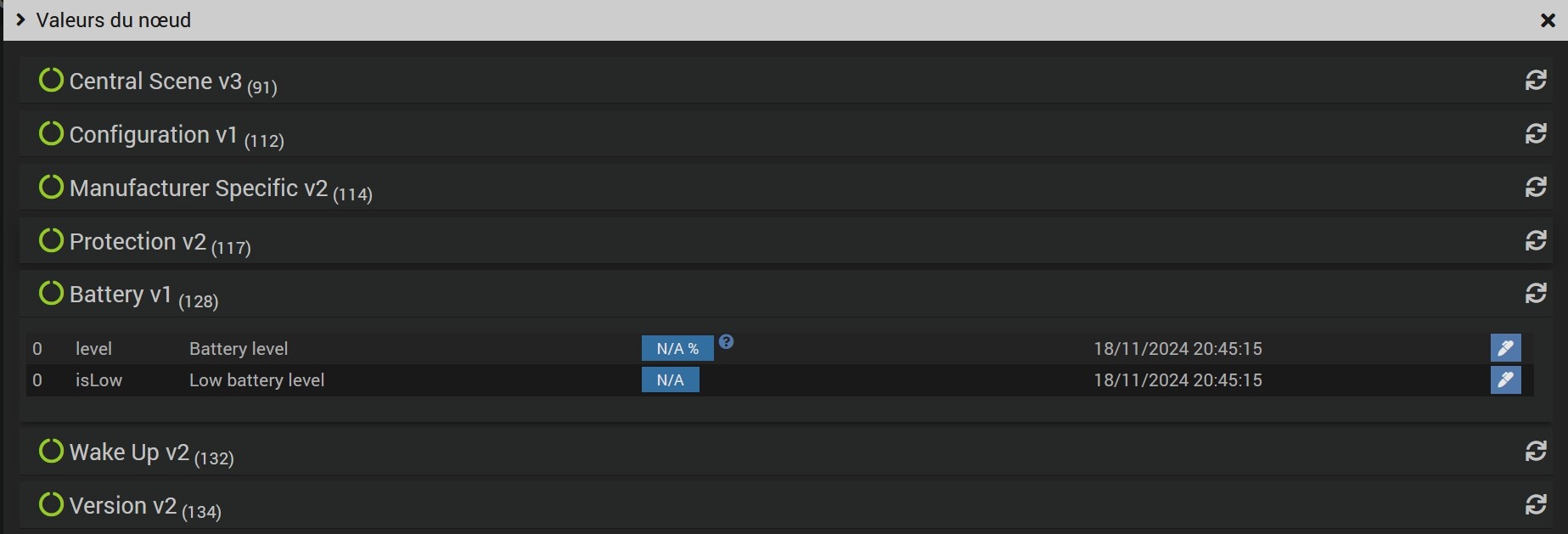

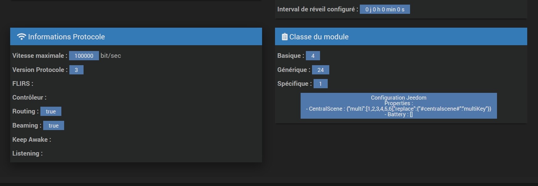

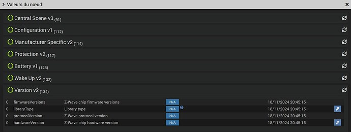

Il faut regarder l’écran des valeurs du module.

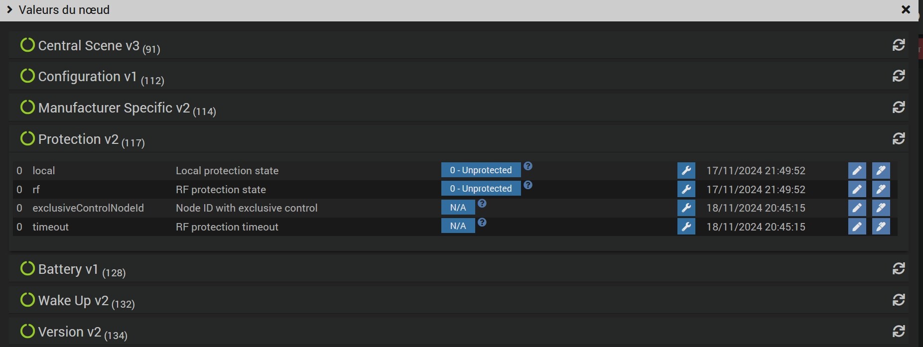

Ok voilà:

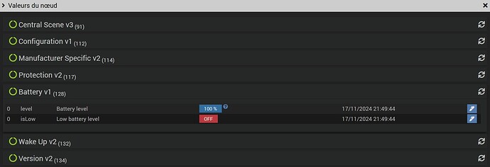

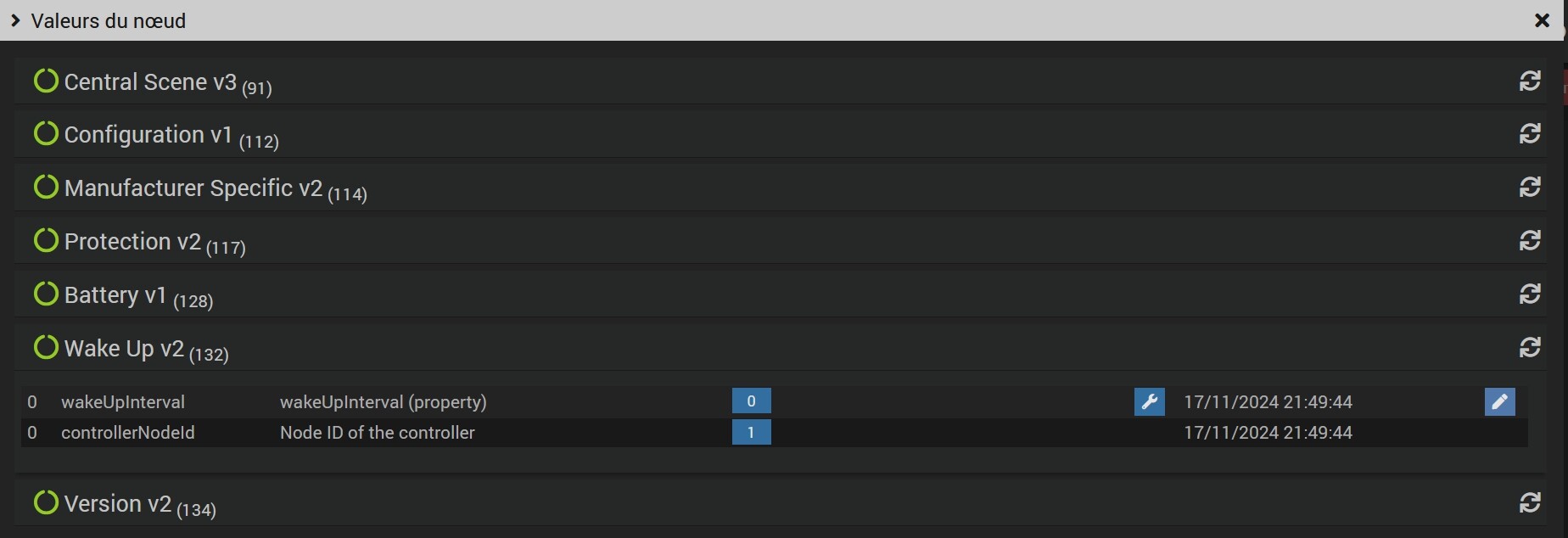

Et la c’est l’autre souci que aussi sur mon autre télécommande…
Et encore merci par avance a tous pour l’aide, si j’ai fais un pavé au début c’est justement pour en expliquer le plus possible…
Et donc les valeurs « scenes xxx » ou « bouton triangle »,« carre » etc n’évoluent pas en fonction des clics?
Pour plugin-alexaapi bêta = stable.
@Mips
si pas de souci pour les remontés mais que j’appuie 1, 2 ou 3 fois sur l’une (toutes) des boutons (touches) je n’ai la que la valeur (Appui 1x) qui ressort et non 2x ou 3x et si je reste appuyé longtemps (environ 3sc) sur l’un (tous) des les boutons (touches) j’ai aussi bien la valeur (Appui long) qui ressort…

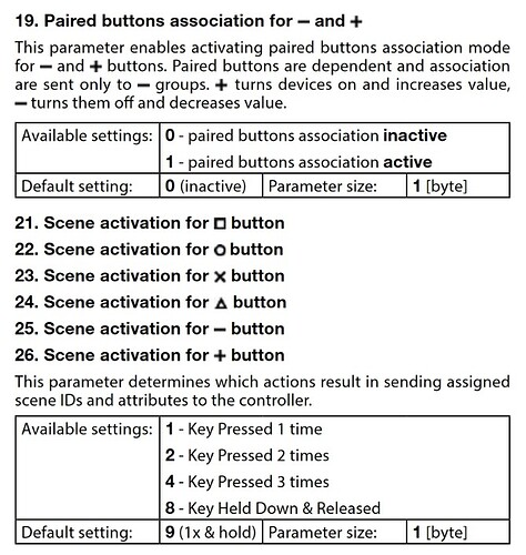

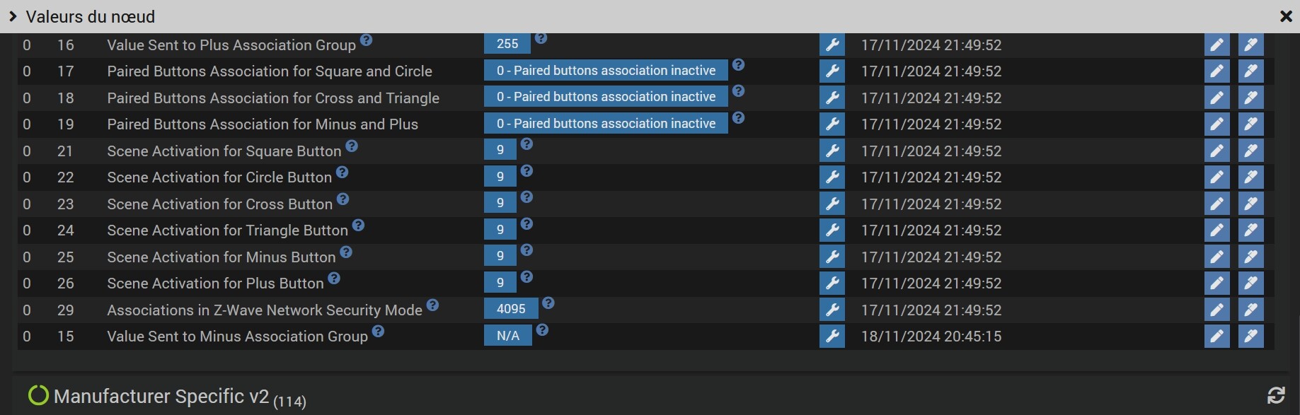

Bon je reviens vers vous avec de bonnes nouvelles pour moi mais aussi certainement pour d’autres :wink: voilà la solution a mon problème:
Il y a une petite subtilité si vous n’avez pas fait attention !!!
En faite selon ce que vous voulez comme fonctions par bouton il faut additionné les fonctions, petit exemple:
  • Si vous voulez les fonctions 1 appui et 3 appui et bien il faut mettre 5 car 1+4=5 (tableau plus haut)
  • si vous voulez toutes les fonctions ce sera 15 car 1+2+4+8=15
    Et bien sur faire cela sur les touches toutes ou pas que vous voulez modifier, une fois les valeurs modifier ne pas oublié de les sauvegardées et de réveiller la télécommande en appuyant simultanément sur le touches ( O et + )
FIBARO ce sont de vrais petits coquins tout de même a cachés des fonctions qui ne devrais pas l’être ou en tout cas qui devrais être plus simple à mettre en place !!!
