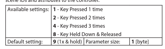

By default scenes are activated after single clicking or pressing and holding any of the buttons and sequences. Other actions can be activated in parameters 21-26.
Comme je le comprend cette télécommande ne peut pas tout faire en même temps :
En mode 9 (réglage par def) elle permet les commandes : pressée une fois , tenu et relaché.
J’ai tester les mode 8, 4 ect , cela verrouille l’utilisation d’uniquement ce qui est indiqué sur le tableau ci dessous :
Par exemple si je mets le paramètre 21 à 4 , le bouton carré n’accepte plus que le triple click
image.

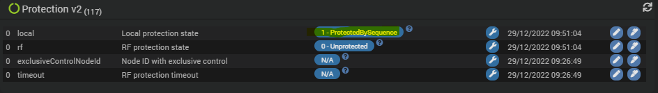

Pour le lock mode et la valeur à rentrer, ce n’est pas aussi intuitif que simplement indiqué son code désiré dans le champs : il faut suivre cette règle :
Sachant que le keyfob utilise un code de 2 à 5 boutons,
Si je veux utiliser CARRE/ROND par exemple la valeur à renseigner est 17 ( 1+8x2).
Si je veux utiliser CARRE/CROIX j’aurai du renseigner 25 ( 1+8x3).
Si je veux utiliser CARRE/ROND/CROIX j’aurai du renseigner 209 (1+8*2+3x64).
Il faut aussi passer ce paramètre à : « Protectedbysequence »
Pour finir afin que les modifications de paramètres soit prises en comptes rapidement un click simultané sur ROND + CROIX permet le wakeup et l’actualisation des nouveaux paramètres (lum blanche sur la téléco au wake up)
