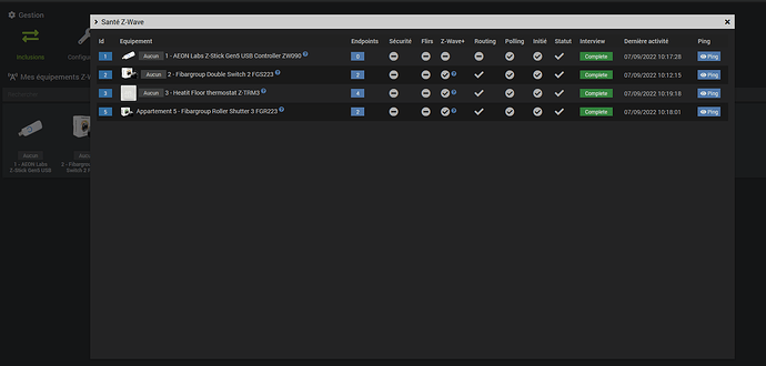

oui, tout à fait. je redémarre Jeedom car changement de serveur ProxMox. je fais une capture si tu veux dès que possible de ce que j’ai comme commande
Si tu as laissé d’origine tu auras forcément ces cmds, confirme moi et je supprimerai ce thread.
Peut-être pas utile de supprimer le thread, il pourrait être utile pour d’autres personnes

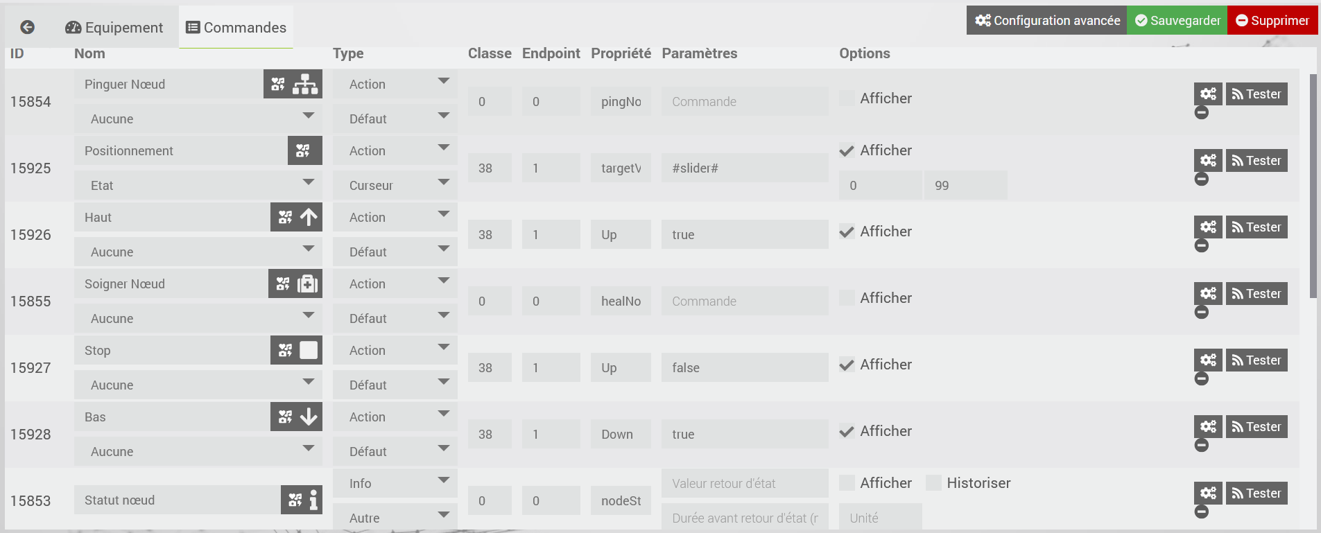

Voici comme proposé mon paramétrage automatique sur un des volets
Peut-être faut-il que tu attendes un peu que les commandes se remplissent, ou que le module soit bien reconnu ?

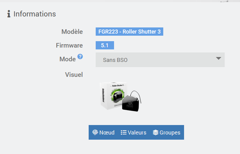

De mon côté le module est bien reconnu, et les commandes d’origines sont les mêmes que les tiennes mais non fonctionnels, la seul différence c’est que j’ai mis en bso puis recréer les commandes. Mais je vois pas le problème…
Je vais refaire des tests demain.

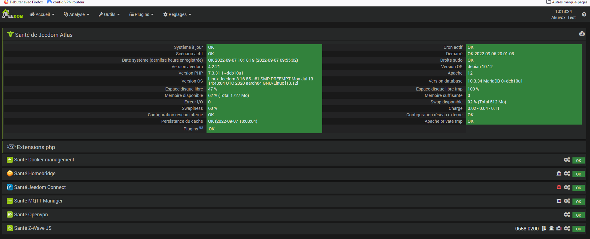

Je viens de tester à nouveau

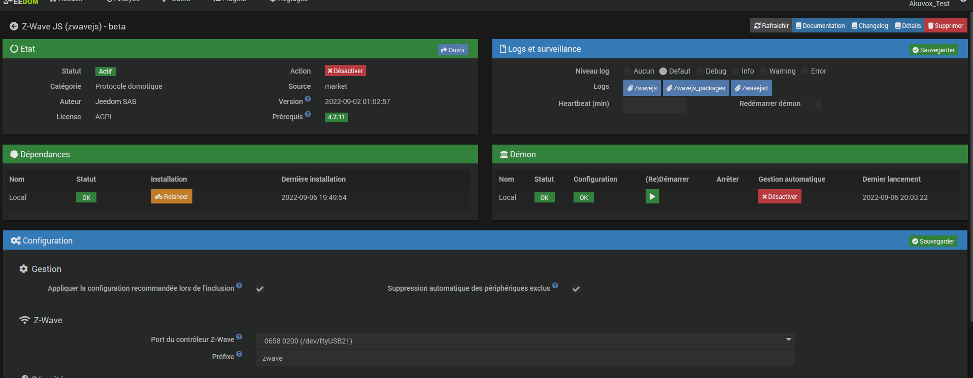

ma config jeedom
config ZwaveJS:
J’ai testé avec ou sans BSO, dans tous les cas si je ne change pas les commandes comme indiqué dans mon premier message, impossible de faire un UP/Stop/Down, pourtant je suis conscients que selon le Json les commandes générées par le plugin sont les bonnes…

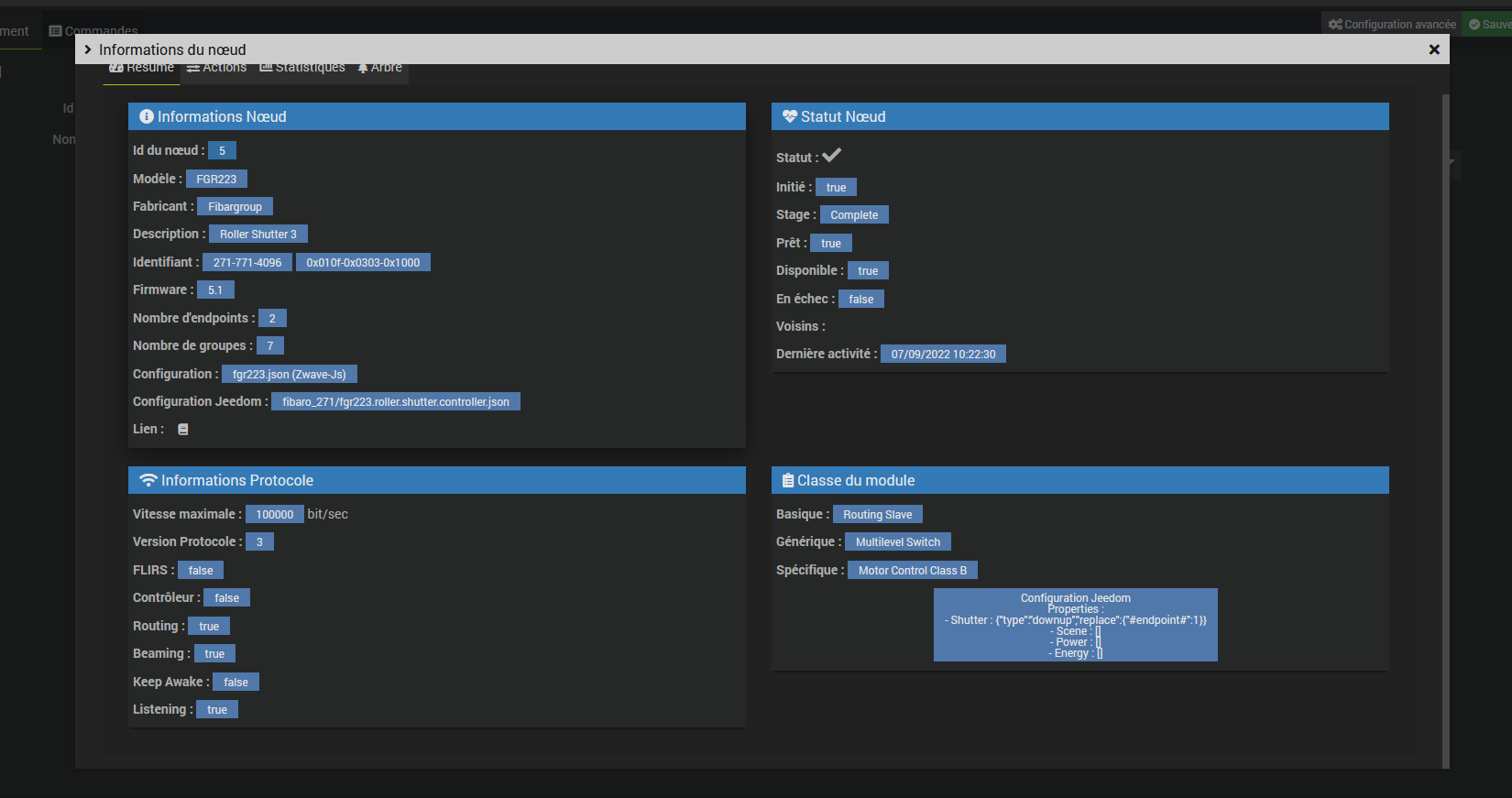

Peut-être essayer comme sur la capture d’écran ci-dessous obtenue après avoir sélectionné Valeurs du noeud dans l’onglet Equipement.
Multilevel Switch v3
Choisir pour Open et Close
Créer la commande Action dans l’équipement Jeedom.

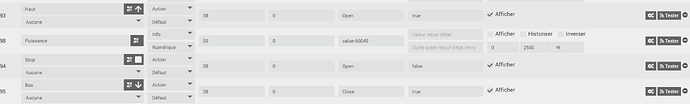

Salut, venant de basculer de ZwaveJs et venant de la solution zwavejs2mqtt+Jmqtt,
J’ai rencontrer le meme souci avec mon fibaro walli roller shutter
en modifiant les commande haut et bas comme ceci ca fonctionne :
avec les valeurs Up/true , Down /true ca ne fonctionnait pas.
Par contre pas moyen de faire fonctionner la commande stop.
Le stop fonctionne voir mon premier message

Non justement ca marchait sous jmqtt.
Du coup j’ai regardé comment etait les commandes pour corriger
Ok,merci du retour, si tu mets comme sur mon premier message le stop fonctionnera

Peux tu montrer un screen des tes commandes ? Mes 11 fge 223 fonctionnent, sauf l’info Etat qui ne se met pas presque jamais bien à jour.
