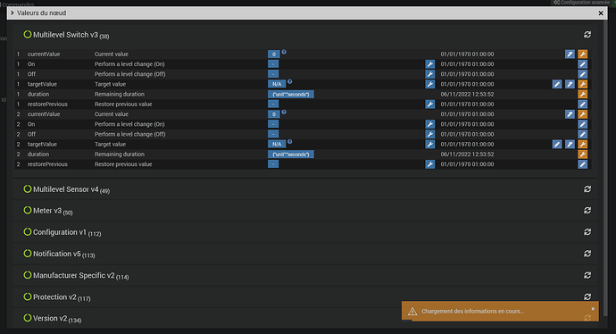

Bonjour j’aimerais savoir comment tu as fait pour refaire fonctionner tes FGD212 car j’en ai 2, un avec un firmware 3.4 et l’autre en 3.5 et impossible de les faire fonctionner, les remontées d’infos fonctionne correctement par contre l’action d’allumer ou éteindre non voici un screen de ce que j’ai dans les valeurs :
Il fonctionnait très bien sous openzwave et j’ai même essayer sur zwavejs2mqtt installé sur un linux et il fonctionne correctement aussi
Rectification celui qui a le firmware en 3.5 fonctionne mais pas celui avec le 3.4, est 'il possible de faire une update du firmware sur cet appreil la ?
