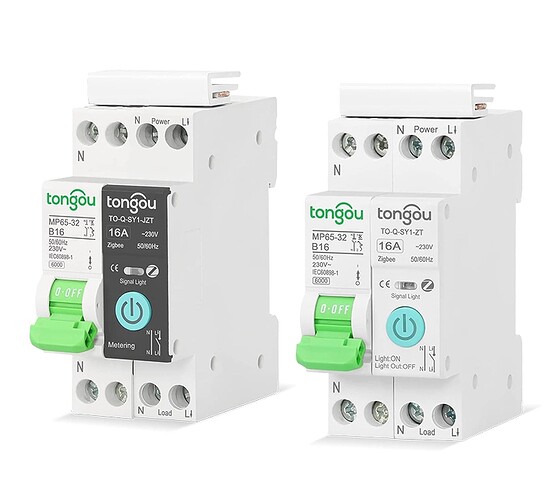

Je dois ajouter un nouveau disjoncteur à mon tableau électrique, et je voulais en profiter pour qu’il soit connecté en Zigbee.
J’ai lu sur ce forum que beaucoup de produit au format Rail DIN, même si c’était quelques fois précisé « disjoncteur » dans la description, étaient en fait de simple contacteurs, et donc pas aux normes pour remplacer un disjoncteur.
Mais j’ai trouvé ce produit qui semble bien être un disjoncteur suivi d’un contacteur :
TUYA MCB Zigbee Avec Disjoncteur Intelligent
C’est écrit « IEC60898-1 » sur le boitier, donc j’imagine que c’est bien aux normes pour mettre dans un tableau électrique en France ? Quelqu’un qui s’y connais mieux que moi peut me le confirmer ? Pas de risque (que ce soit en terme d’assurance ou de qualité de produit) ?
Merci d’avance :slight_smile:
(PS : bien qu’utilisateur de Jeedom depuis plus d’un an, c’est ma première demande sur ce forum, alors désolé si il manque quelques informations importantes)

Idem que @anthopocket, pas trop confiance dans ces trucs.
Du Legrand ou du Schneider, c’est plus cher mais ça fait le job avec une certaine sécurité. L’électricité, c’est dangereux, on le répétera jamais assez …
Puis comme ce type de combo n’existe pas chez nous, un disjoncteur et un contacteur, ça fera l’affaire et prendra la même place dans le tableau …

Legrand ou Schneider, ce n’est clairement pas le même budget.
Si je prend un disjoncteur Legrand et que j’y ajoute un contacteur Tongou juste à côté, vous y voyez un risque aussi ?
Autrement dit, ce qui dérange :
  • c’est d’utiliser un disjoncteur de cette marque (même si ils indiquent la bonne norme)
  • ou c’est de mettre un produit de cette marque sur un rail DIN, que se soit après un « vrai » disjoncteur ou non ?
Parce que dans le premier cas je peux faire un disjoncteur Legrand + contacteur Tongou pour un prix abordable, mais dans le deuxième cas c’est juste hors budget pour moi et dans ce cas j’abandonne tous simplement l’idée d’une domotisation directement au niveau du tableau électrique.

Je pense que la réponse sera la même, le pb n’est pas de mettre un contacteur ou un disjoncteur mais de mettre du matériel chinois dans une armoire électrique.

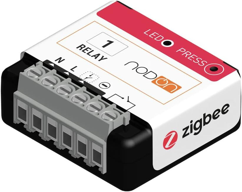

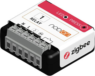

@anthopocket Tu parles de quelque chose comme ça : NodOn SIN-4-1-20
couplé avec quelque chose comme ça :
C’est bien ça ?
C’est fiable ça ? Un produit NodOn dans un tableau électrique ? J’ai aucune idée de la qualité de produit.
oui ou shelly ou qubino
Slt, j arrive bcp trop tard mais je tiens qd meme a repondre … comments des personnes peuvent affirmer que tel ou tel materiel est de mauvaise qualité ? ils en ont mis chez eux ?sortie des 3 marques françaises ils ont essayé quoi et quand ?.. perso j ai plusieurs marque chez moi, et pas mal de tongou… depuis 3 ans et j ai zero probleme! perso je recommande…exemple des rcbo tongou ca marche super bien…et c est bien pour ceux qui ne leur reste plus bcp de place et desire par exemple mettre la SdB en 10mA ! je suis meme pas sur que ca existe dans les 3 marques tres distribué en france!..en juin 2024 ! bien a toi

Le problème n’est pas tant de savoir si tel ou tel matériel ‹ exotique › est fiable ou non dans le temps (perso j’utilise depuis des années des modules ESP32, SH1106, écrans LCD ou autres composants made in CH sans aucun soucis), mais plutôt s’il est conforme aux normes européennes ou non, en particulier en parlant d’électricité dans un tableau.
Je pense qu’il ne viendrait à personne l’idée de mettre un disjoncteur aux normes US (110v) dans son tableau ? Pourtant, les US font de l’excellent matériel, très très fiable…
Ben là c’est pareil… La norme NFC 15100 encadre tout ça.
De plus, les assurances, elles, n’hésiteront pas à regarder de plus près pour éventuellement trouver LA faille en cas de pépin (et ça arrive…) pour rejeter toute responsabilité.
Le jeu en vaut-il la chandelle ? A chacun de voir… :thinking:

Très juste Antoine, très juste. Bon, je suis Manu, je viens de m’inscrire même si le sujet les clos, mais peut-être parce que je suis Suisse, habitant en France, et pourtant, j’ai plusieurs modules Tangou (+EARU) dans mon tableau. Très pratique à piloter et pour mesurer les puissances ces petites bestioles, et jamais eu de problèmes. Il semble qu’ils sont conçu de manière sûre. Et de toute façon, les assurances trouveront toujours quelque chose qui ne joue pas en cas d’incendie… et d’ailleurs, les chargeurs de voiture électrique, par exemple, sont généralement chinois et on en fait la promo…
Toutefois, je viens tester une recharge de VE à 15A constant, passant par un Tangou (sois disant pour 63A)… et là, ben, elle grésillait pas mal la bestiole… Bon, dans un sens, ça me faisait penser aux vieux contacteurs (suisse) de radiateurs de l’époque qui vibraient beaucoup… et là, le Tnagou ne chauffait pas vraiment… mais à vérifier sur une longue recharge et à garder à l’oeil… et à l’oreille… et au nez aussi… :stuck_out_tongue_winking_eye:
Le 63A a l’avantage d’avoir une sonde de température qui permet de couper le relai si ca chauffe de trop, ce que n’ont pas les modèles a intensité inférieure et vu la différence de prix, il faut pas s’en priver.
