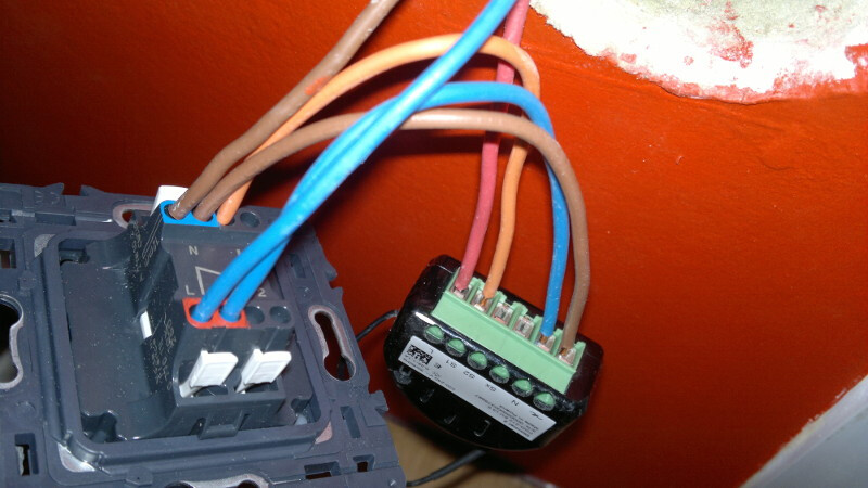

Hello, je l’ai fait avec le Fibaro Dimmer 2 (FGD212)
T’as regardé ici ?
Le voyant lumineux doit être branché en parallèle de l’ampoule et surtout être indépendant de la position physique de l’interrupteur.
Le neutre N de l’inter correspond à la sortie du module qui connecté au retour de lampe et la phase L de l’inter est connecté au vrai neutre.
Ceci fonctionne si le bouton S1 du module peut être en contact avec le neutre pour changer d’état. Attention, c’est un coup à détruire le module sinon !
