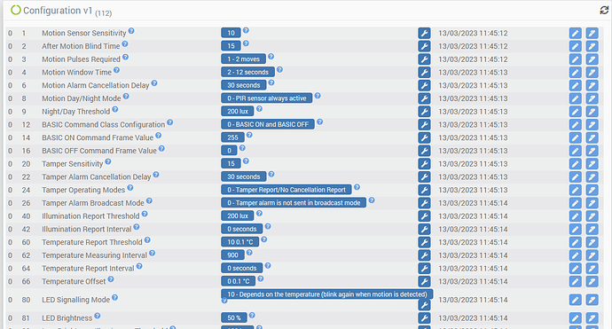

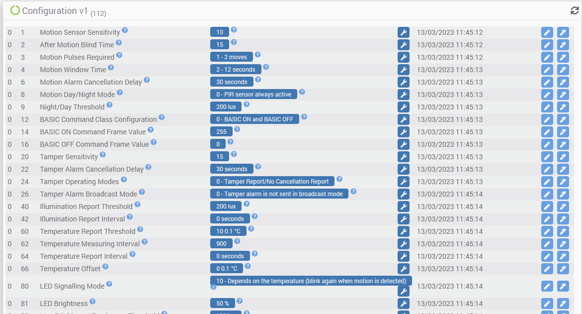

Pour le paramétrage, j’ai tout gardé par défaut de la config recommandé par jeedom (ancien plugin). Sauf la Led où j’ai mis disabled parce que ça me gonflait de la voir s’allumer à chaque passage. En incluant un module de backup pour voir les différences, je viens de me rendre compte que la config appliquée par défaut avec zwavejs semble différente. Je vais déjà remettre d’équerre dans ce sens les anciens capteurs.
Ma config d’origine sous JS qui fonctionne bien.

Erreur de ma part sur le précédent message. C’est pas que les configs par défaut sont différentes, c’est que je n’ai pas les même paramètres entre tous les modules. Certainement à cause des différents firmware…

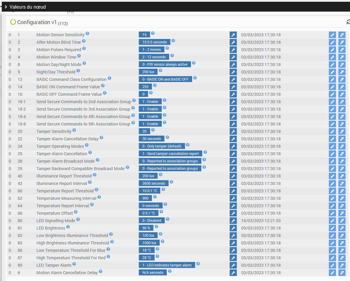

Il te manque le paramètre 6 qui est d’autant important puisqu’il me semble qu’il doit être calé vis à vis du paramètre 2.
Edit : il est en bas de ta liste mais sans valeur !
Oui, dans certains c’est le 1, d’autres c’est le 6. C’est assez étrange.
Si ça se trouve c’est quand avec l’ancien plugin j’avais copié les config d’un vers les autres et je ne l’ai jamais vu.
- Paramètre n°2 : INERTIE DU DETECTEUR DE MOUVEMENT
Le temps d’inertie devrait être plus petit que celui qui figure dans le paramètre 6 (temps de maintien du mouvement).
Bizarre ta valeur !! il faut enlever l’espace
Je vais tout remettre par défaut.
Effectivement y’a vraiment des choses étranges
Le problème doit venir de ça : * Paramètre n°2 : INERTIE DU DETECTEUR DE MOUVEMENT
Ton temps d’inertie est bancale vu l’espace (15 0,5) et ton paramètre 6 est inexistant (N/A) donc ton temps d’inertie est du coup plus important.
Oui c’est une explication très plausible.
Je suis en train de reprendre tous les capteurs 1 par 1. Ils sont censé tous avoir la même config, et il y a plein de paramètres foireux sur chacun des capteurs. C’est vraiment étrange.
Merci de ton aide en tout cas.
Bonjour, moi aussi j’ai « 15 0,5 » et je pense que c’est normal.
Quand je mets 14, il indique « 14 0,5 ». Cela signifie peut-être que l’on parle de 15*0,5 s soit 7,5 s.
Oui je pense aussi.
Temps calculé sur la base de la formule : temps [s] = 0,5 x(valeur+1)
Sur les 12 capteurs qui ont eu un copier/coller des config avec openzwave, j’en ai du 15, du 3 et du N/A…

J’en ai plus que 2 et l’un des 2 n’a pas le paramètre 1.
C’est peut etre comme le mien, tout a la fin de la liste avec N/A
Je suis en train de le tester sur le mien qui réagi différemment mais effectivement ça doit être ça.
Exact, moi aussi.
D’ailleurs compliqué de le passer à 15, il faut être très patient.
C’est normal que le paramètre 1 soit absent ? Je te pose cette question car je me suis rendue compte qu’en réintégrant mes oeils sur js le paramètre remontait mais que dans le cas d’un transfert de zwave à js ça disparaissait sur certains.
Mon 14 reste à 14, c’est zarb non ?
Non, ce n’est pas normal. Même si tu ne t’en sers pas, il doit être là et, au moins, être à sa valeur par défaut.
Tu es sûr qu’il n’est pas présent? As-tu parcouru toute la liste des paramètres ? Le mien est en bas de la liste.
